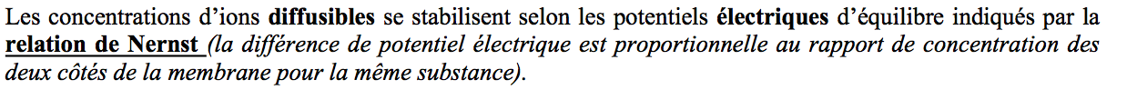

Messagepar Cataleya06 » 17 Mar 2018, 10:20
La relation de nernst c'est pot électrique + pot chimique = 0 mais je comprend pas comment à partir de ca on peut en déduire que "la différence de potentiel électrique est proportionnelle à la concentration d'un ion X" et carrément dirent bah la concentration [Na2] = nombre de volt qu'on lit sur le voltmètre , j'espère m'être montré assez claire Merci :)

Messagepar camilloux » 18 Mar 2018, 14:04
Salut!
En fait on utilise la formule qu'on obtient grâce à la relation de Nernst : Potentiel électrique à l'équilibre= -RT/zF x ln[ion]métal/[ion]solution(ou [ion]sol1 fixé/ [ion]sol2 que l'on cherche)
==> c'est une autre façon d'écrire la relation de Nernst en fonction des concentrations des 2 côtés de la membrane pour la même substance(voir image ci-dessous).
Tu remarqueras que c'est la même formule que dans la ronéo potentiel électrique et courant osmotique sauf qu'ici ce n'est pas au niveau d'une cellule.
La concentration dans la solution1 est déjà fixée. Du coup d'après cette formule le potentiel électrique à l'équilibre est bien proportionnel à la concentration de l'ion dans la solution 2. On pourra donc calculer cette concentration grâce à la mesure du potentiel électrique à l'équilibre.
Donc on ne peut pas dire [Na+2]= au nombre de volt sur voltmètre MAIS [Na+2] PROPORTIONNELLE au nombre de volt sur voltmètre vu que le nombre sur le voltmètre c'est le potentiel électrique d'éq ==> erratum
Et au final on pourra calculer [Na+2].
Voilà je vais le mettre dans les erratas ! Bon courage pour la suite :bye: :bye:
