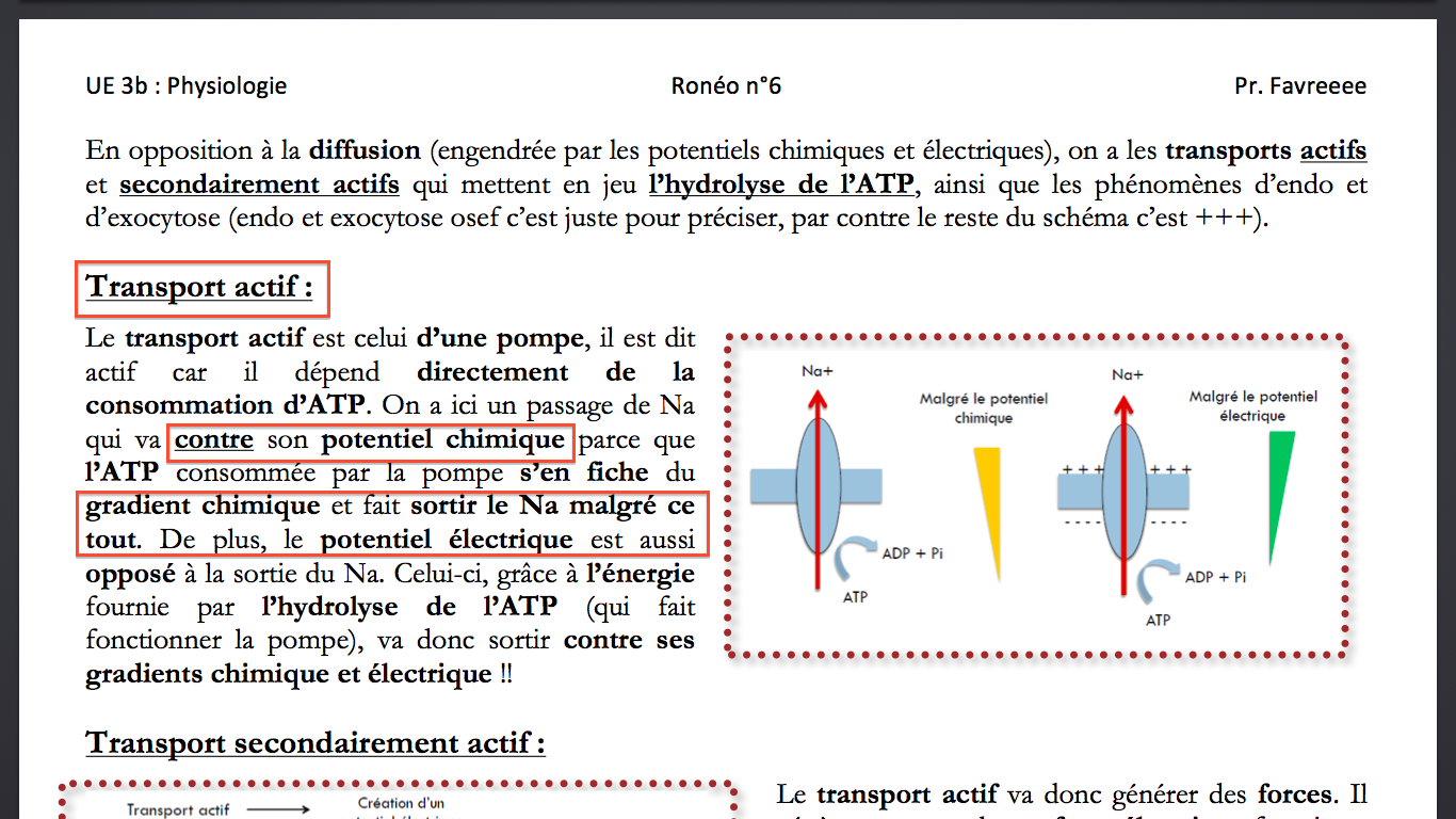

Alors attention à bien lire les ronéos++ On est dans le cas du transport actif donc le Na+ va quand même sortir grâce à l'énergie de la pompe.
En temps normal lors d'un transport facilité le Na+ va entrer dans la cellule/suivre son potentiel chimique.

En fait ce + et ce - sont là pour le potentiel électrique (flèche verte) qu'on met en place ( d'ailleurs ils sont en vert pour bien montrer le lien) ==> Ca ne représente pas l'asymétrie de charge de part et d'autre de la membrane (+ en extra et - en intra).
Donc au départ on va ajouter un faible potentiel électrique avec plus de charges positives du côté de la base de la flèche d'où le +.
On augmente ensuite ce potentiel électrique qui va contrebalancer le potentiel chimique.
Voilou, j'espère que c'est good pour toi! ;)
