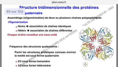

Alors si on regarde la diapo 89 du cours 1 du prof (vous n'y avais pas encore accès car le cours n'a pas encore eu lieu à la fac, je te mets la photo en dessous ?)
On lit : "la structure quaternaire c'est l'assemblage de deux ou plusieurs chaînes polypeptidiques" et chaque chaîne constitue une sous unité de la protéine multimétique.
Les protéines multimériques sont des protéines qui ne possède pas qu'une seule sous unité. Il faut donc minimum deux sous-unités mais il peut y en avoir plus de deux! Ainsi on distingue les dimères (deux sous-unités), les trimères (trois sous-unités), les tétramères (quatre sous-unités)..
j'espère que tu as compris, surtout retiens la version de la diapoo c'est la version officielle!
