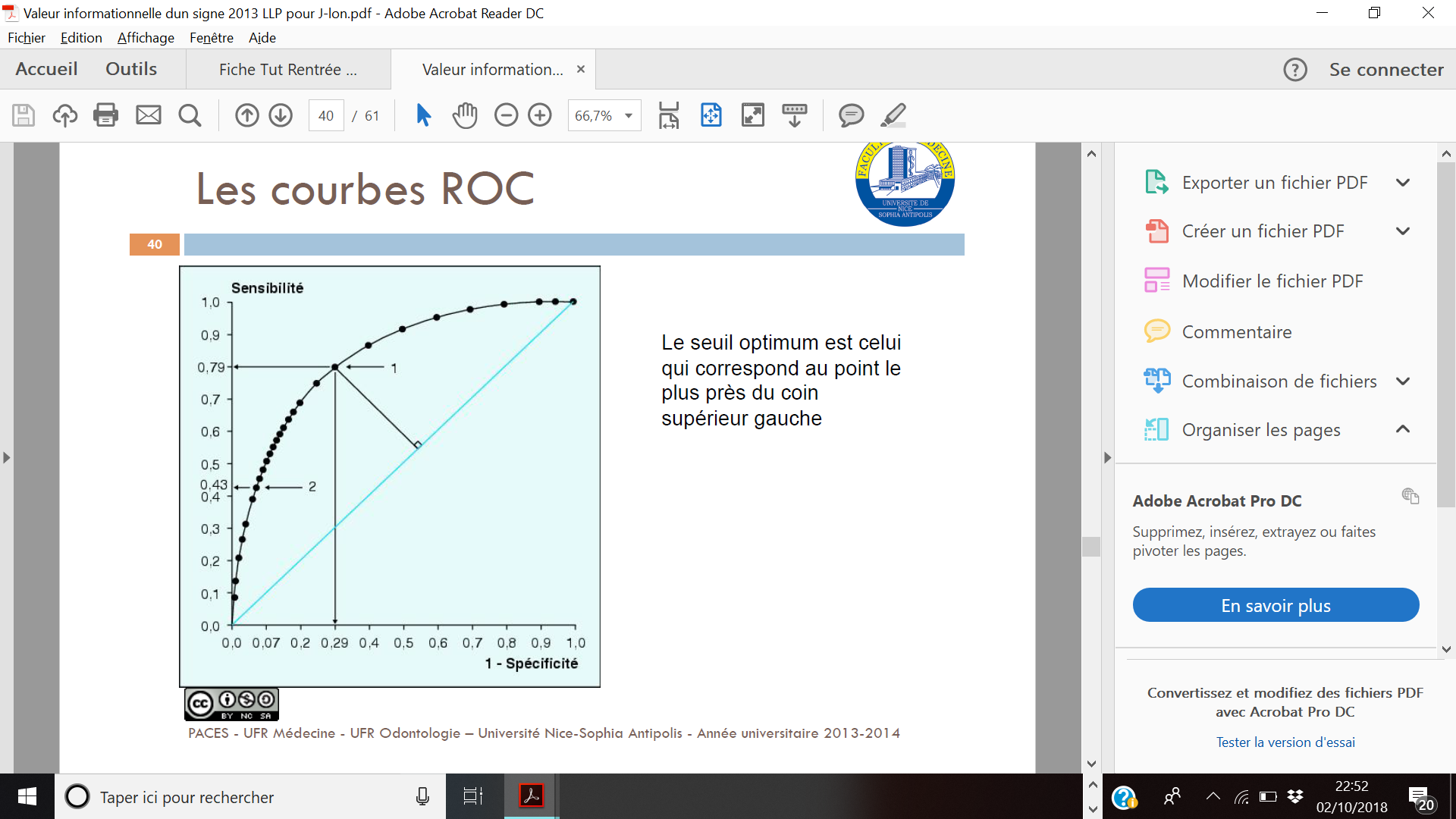

Hey ! Je suis d'accord avec Maelle ! Je me suis basé sur la courbe ROC :
Vu qu'on a la sensibilité en ordonnée, et que "le seuil optimum est celui qui correspond au point le plus près du coin supérieur gauche", si on diminue le seuil, on descend sur l'axe y donc on diminue Se, non ?

Vous utilisez la mauvaise courbe :)

C'était cette courbe là qu'il fallait utiliser, et tu vois bien qu'en diminuant le seuil tu détectes mieux les malades et donc tu privilégies la sensibilité :)

La courbe à retenir dans le cas où on vous parle de BAISSER OU AUGMENTER LE SEUIL, c’est bien la 2ème, celle avec les malades et non-malades sous la forme de 2 « montagnes ». Ce n’est surtout pas la courbe ROC.
Ce qui est à retenir c’est :
- quand on décale vers la gauche, on diminue le seuil et on augmente la sensibilité ;
- quand on décale vers la droite, on augmente le seuil et on augmente la spécificité.
( bravo à Tristandon qui a l’air d’avoir bien compris :wink2: )
La courbe ROC, elle sert juste à trouver le meilleur compromis entre sensibilité et spécificité.
