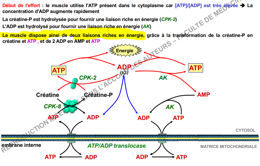

Messagepar Cataleya06 » 27 Sep 2018, 17:16
RE,
je ne comprends pas cette phrase pour DEUX liaisons riche en E ? Car au final via cette voir on forme 2 ATP donc au total 4 liaisons riche en E non ? merci

Messagepar Rabajoy » 04 Oct 2018, 10:31
Re bonjour ahah !
Alors tu vois sur le haut de ton schémas que l’énergie utilisée par le muscle pour produire un effort (donc la contraction musculaire) provient de l’ATP hydrolysé en ADP.
Du coup il utilise seulement 2 liaisons riches en énergie à partir des 2 ATP !
Petit rappel (completement hors programme de bioch) :
Les têtes de myosines (qui vont se fixer à l’actine pour permettre la contraction) ont un site ATPasique qui va hydrolyser l’ATP en ADP + Pi. Et à chaque nouveau cycle de contraction, c’est une nouvelle molécule d’ATP qui vient se fixer à la tête de myosine !
Du coup, il n’est jamais question, ici, d’hydrolyser les 2 liaisons riches en énergie de l’ATP.
C’est bon pour toi ? :D
