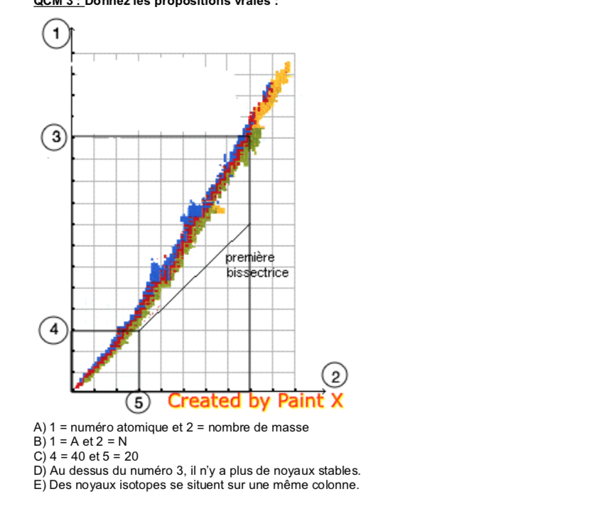

Bonjour,
je ne comprends pas pourquoi la D est compté vrai sachant que l'ordonné correspond au nombre de neutron ducoup le calcium a 20 neutrons il me semble.
Serait ce une errata?
Merci

Messagepar JeuneCéramide » 23 Oct 2018, 21:38
Salut :D
Le numéro 3 correspond au Bismuth 209 et effectivement au dessus de cet atome il n'y a plus de noyaux stables :wink2:

Messagepar eloPACESSS » 24 Oct 2018, 12:02
pardon je voulais dire la C à propos du calcium vraiment désolé

Messagepar JeuneCéramide » 24 Oct 2018, 13:31
Ah oui l’item C, c’est bien une errata du coup :)
