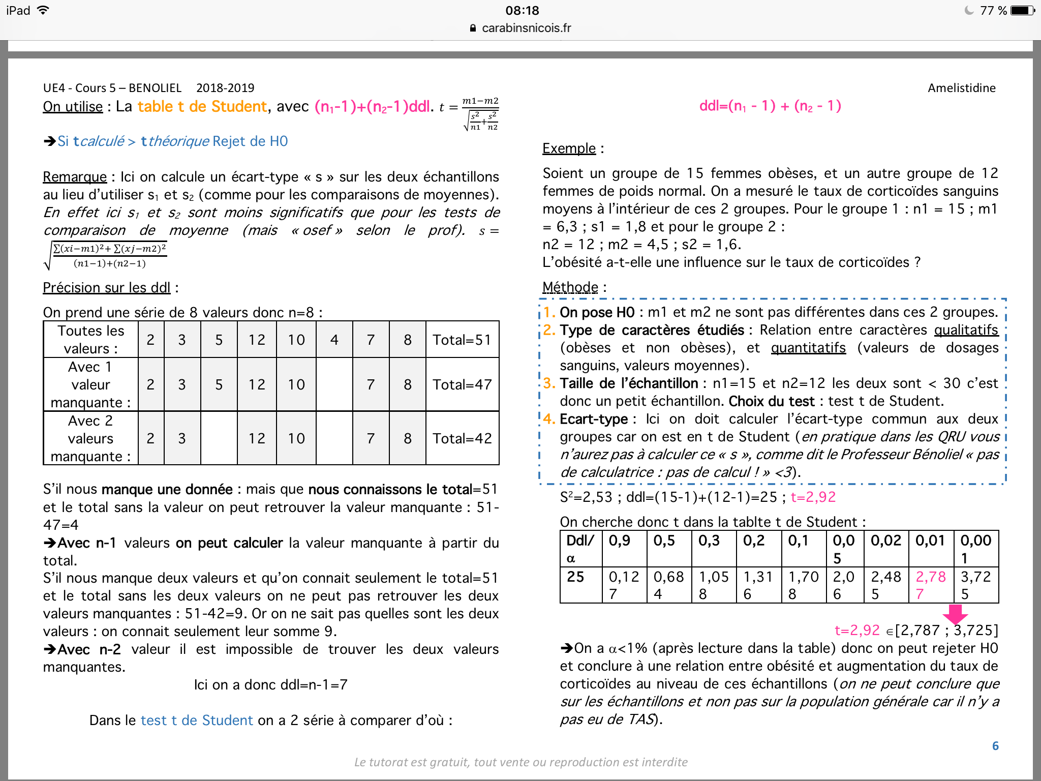

Messagepar Audreyb98 » 25 Oct 2018, 07:20
Coucou :) je ne comprends pas bien pourquoi on conclu ici ddl= n-1= 7 est ce que vous pouvez m'expliquer svp ? :glasses-nerdy: :question:

Revenons à ta question : en fait ce passage c'est pour vous expliquer ce qu'est un ddl et à quoi ça sert.
Quand tu as un tableau et qu'il te manque un effectif mais que tu as le total, en faisant la soustraction tu arrives à trouver ta valeur manquante (c'est l'exemple de la 1ère ligne du tableau).
A la 2ème ligne du tableau tu as 2 valeurs manquantes. Même si tu connais ton total, en faisant la soustraction, tu tomberas sur un chiffre : ici 9 mais tu ne pourras pas dire si dans la première cas c'était 8 et dans l'autre 1 ou 5 et 4...
Le ddl c'est le nombre de cases qui doivent être remplies pour que tu puisses trouver la valeur de la case manquante. Ici tu avais 8 cases (les cases total ne comptant pas) et donc tu dois avoir n-1 = 7 cases remplies pour en déduire la valeur manquante.
Tu comprends mieux ? :)

Messagepar Audreyb98 » 26 Oct 2018, 20:09
Ahhh !! Oui d’accord j’ai tout compris merciii +++ :)
