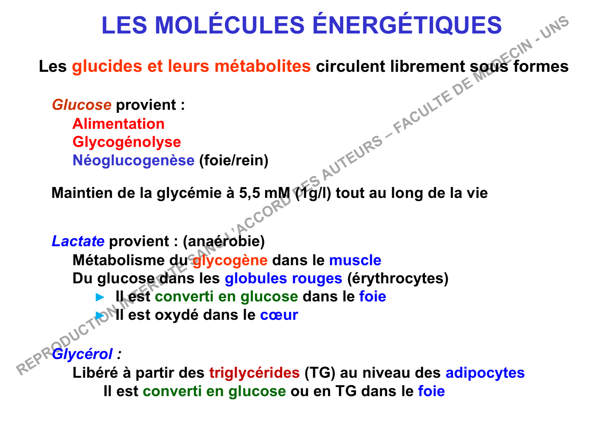

Messagepar Une énergie de liaison négative mdr » 06 Nov 2018, 23:18
Salut ,
Vous comptez faux l'item C car vous dites qu'il est oxydé au niveau du coeur , mais dans le foie on utilise la LDH qui oxyde le lactate pour pouvoir faire la NGG donc l'item reste vrai non?

Messagepar hippolightee » 07 Nov 2018, 14:12
Salut, moi je suis d'accord avec vous dans le sens ou dans le foie aussi on va l'oxyder pour la NGG mais j'ai compté l'item faux car on dit "converti en glucose OU oxydé" or dans le cas de la NGG on passe forcément par cette oxydation ?
+1 pour une explication
hippolightee
Messages: 290
Inscription: 29 Nov 2017, 00:19
Re: Tut QCM25
Messagepar Mathouu » 07 Nov 2018, 16:14
hippolightee a écrit:Salut, moi je suis d'accord avec vous dans le sens ou dans le foie aussi on va l'oxyder pour la NGG mais j'ai compté l'item faux car on dit "converti en glucose OU oxydé" or dans le cas de la NGG on passe forcément par cette oxydation ?
Pour moi c’était dans le sens converti en glucose = oxydé et pas dans le sens l’un ou l’autre.. mais ducoup je sais pas

Messagepar Rabajoy » 08 Nov 2018, 10:33
Salut salut !
J’avais pas pensé à la NGG en écrivant l’item, je m’étais seulement basée sur cette diapo, mais du coup ouais l’item est chelou je passe la double co, sorryyy
Des bisouuuus :blowkiss:

Messagepar le zga » 08 Nov 2018, 13:42
mais du coup on met plutot vrai ou faux a cet item au concours?
le zga
Messages: 2004
Inscription: 09 Aoû 2018, 21:57
Re: Tut QCM25
Messagepar Rabajoy » 08 Nov 2018, 16:40
Il tombe pas tel quel au concours, les profs s’arrangent pour ne pas faire de trucs ambigüe comme ca ! Et moi en écrivant l’item j’ai pas percuté qu’il pouvait aussi etre prit dans un autre sens ..
