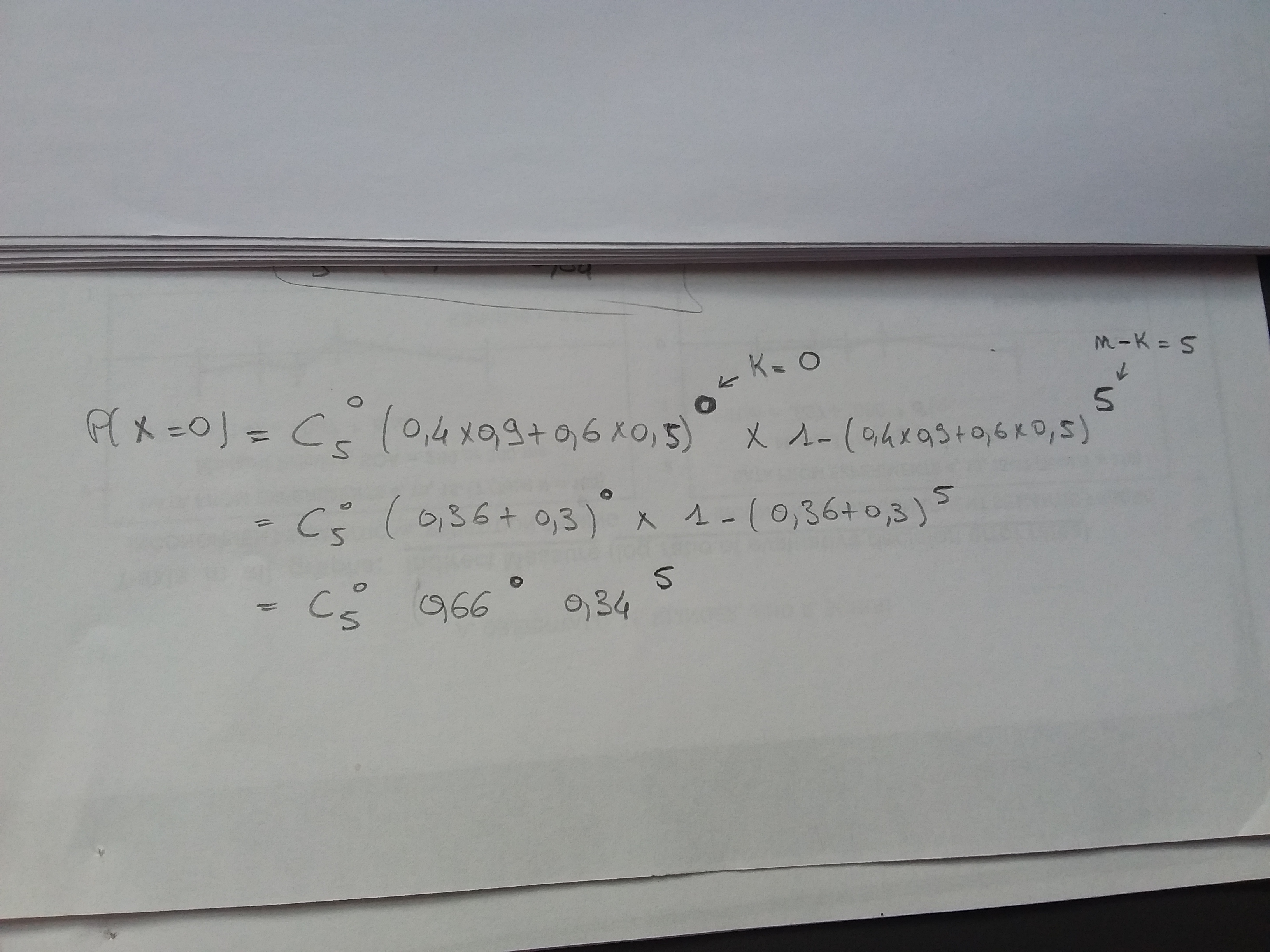

Salut! :D Je suis tombée sur ce qcm d'annales et je ne suis pas d'accord avec la correction.
Voilà ce que j'ai fais moi:
Vous pouvez m'expliquer? :angel:

Coucouu :lool:
On va résoudre le QCM ensemble :dance:
Les événements de l'énoncé sont :
:arrow: E : "faire une erreur"
:arrow: S : "être entraîné sur un simulateur"
Les données que l'énoncé nous donne sont :
:arrow: P(E barre | S) = 0,9
:arrow: P(S) = 0,4 donc P(S barre) = 1 - 0,4 = 0,6
:arrow: P(E barre | S barre) = 0,5
On va calculer P(E barre) soit la probabilité de ne pas faire d'erreur :
P(E barre) = P(E barre inter S) + P(E barre inter S barre) = P(E barre | S) x P(S) + P(E barre | S barre) x P(S barre)
P(E barre) = 0,9 x 0,4 + 0,5 x 0,6 = 0,36 + 0,3 = 0,66
Donc P(E) = 1 - 0,66 = 0,34.
On considère que l'erreur est le succès donc p = 0,34, n=5 et on veut 0 erreur parmi les 5 essais donc k=0.
La bonne réponse est donc bien :
C05 x p0 x q5 = C05 x 0,340 x 0,665
La bonne réponse est la A ! :cute:
En fait toi tu as fait 0,66 donc la probabilité qu'il n'y ait pas d'erreur à la puissance 0 et 0,34 la probabilité qu'il y ait une erreur à la puissance 5, alors que c'est l'inverse puisqu'on ne veut pas d'erreur :embarrassed:
Tu as compris ? :P

Oui c'est bon j'ai refait ce qcm et j'ai compris je pense?
Merci!
