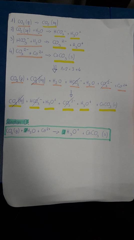

Donc l'exercice 2 s'intéresse à la formation de tartre sur les dents d'un individu.
En gros, le but de l'exercice va être de calculer K et Q de la formation de tartre sur les dents d'un individu en particulier puis de voir dans quel sens cette réaction est favorisée.
Il faut savoir que la formation de tartre est une graaande réaction, qui est en fait la somme de quatre petites réactions : je vais nommer la formation de tarte en tout réaction 0 puis les autres (c'est-à-dire les réactions qui mènent à la formation de tartre) 1, 2, 3 et 4. Le but est de
1) trouver la réaction 0
2) Trouver K0
3) Trouver Q
4) Comparer K et Q
1) On trouve la réaction 0 :
Le prof donnait dans l'énoncé les réactions 1, 2, 3, 4 et leur constante d'équilibre. La réaction 0 est la somme de toutes ces réactions.
:arrow: Réaction 1 Le CO2 (g) est inhalé et se combine avec la salive : CO2 (g) = CO2 (l).
K1 = 0,03
:arrow: Réaction 2 CO2 (aq) + H2O = HCO3- + H3O+
K2 = 10^-6,4
:arrow: Réaction 3 HCO3- + H2O = CO32- + H3O+
K3 = 10^-10,3
:arrow: Réaction 4 CO32- + Ca2+ = CaCO3 (s)
K4 = 10^8,4
Maintenant que j'ai écrit toutes ces réactions, je fais la somme des 4 pour trouver la réaction 0. (je mets tous les réactifs d'un côté et tous les produits de l'autre, et souvent ça se simplifie, cf l'image
1 + 2 + 3 + 4 = 0
(je viens de voir que dans le pdf de mon compte rendu y a une errata page 2 dans l'écriture de 'équation de la réaction 0 : enlevez le coefficient stoechio devant le Ca2+, désolée! Mais sur l'image normalement y a pas de fautes)
2) On trouve la constante d'équilibre de la réaction 0 : je la nomme K0
Dans l'énoncé, on avait les constantes d'équilibres des petites réactions : K1, K2, K3 et K4.
K0 correspond au produit de K1, K2, K3 et K4
:arrow: K0 = K1.K2.K3.K4 = 1,5.10^-1
