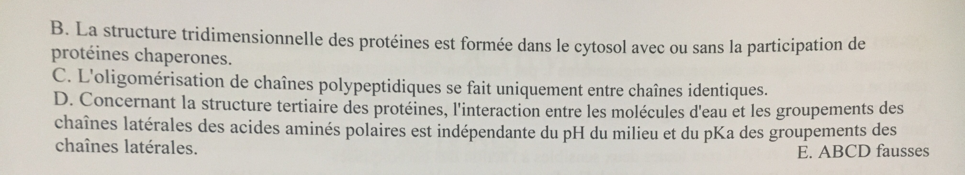

Salut! :)
A propos du QCM 17 je ne sais pas quelle est la bonne correction car celle des annathèmes est différente de celles du forum 0_o
A. Au cours de la synthèse des hormones thyroïdiennes, des tyrosines libres subissent une iodination (incorporation d'iode) et sont ensuite intégrées dans la thyroglobuline.
Merci d'avance :)
