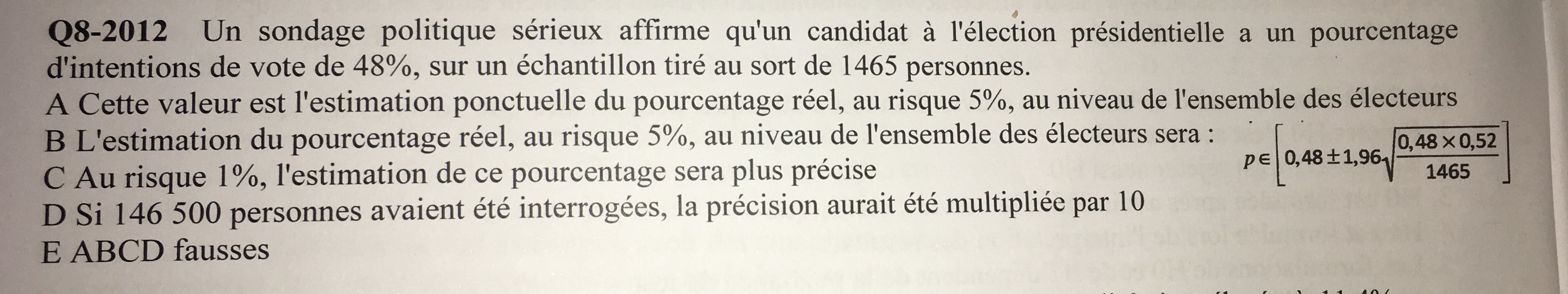

Salut! :)
J’avais cru comprendre que pour alpha=1% la précision augmentait mais du coup je ne comprends pas la réponse (ABD) de ce QCM, j’avais répondu BCD...
Déjà la A j’ai mis faux a cause de « l’ensemble des électeurs » mais du coup je pense que c’est vrai parce que y’a eu TAS?
Et la Cje ne comprends pas vu que si je diminue alpha normalement la précision augmente non?
Merci d’avance! :)

Salut, :)
Alors pour moi la réponse est BD. On va reprendre ça tranquillement :
Alors si tu regardes bien l'item A et B sont très proches, les 2 ne peuvent donc pas être justes.
L'item A est faux car le pourcentage a été trouvé grâce aux 1465 électeurs, alors il est généralisable à tous les électeurs grâce au TAS mais ne CORRESPOND pas au pourcentage réel au niveau de l'ensemble des électeurs.
Concernant l'item C, dans ta formule de la précision i tu as et tu sais que et varient en sens inverse.
Donc si diminue, i augmente donc la précision diminue.
Je discute quand même avec mes co-tuts de l'item A pour être sure de moi :)
J'espere que ça répond à tes questions :wink2:

Messagepar Amelistidine » 06 Déc 2018, 10:23
J'ai édité mon message précédent car j'avais fait une erreur pour l'item C qui est faux du coup :)

Messagepar Amelistidine » 06 Déc 2018, 15:27
Re coucou, :)
Apres en avoir discuté avec mes super co-tuts, on pense que l'item A est juste, en fait en raisonnant pas l'absurde on ne voit pas ce qui serait faux.
Apres rassures-toi c'est une annales "ancienne" et maintenant avec les qrus, si tu es sure d'une réponse plus besoin de se prendre la tête.
Bon courage pour ces derniers jours :)
