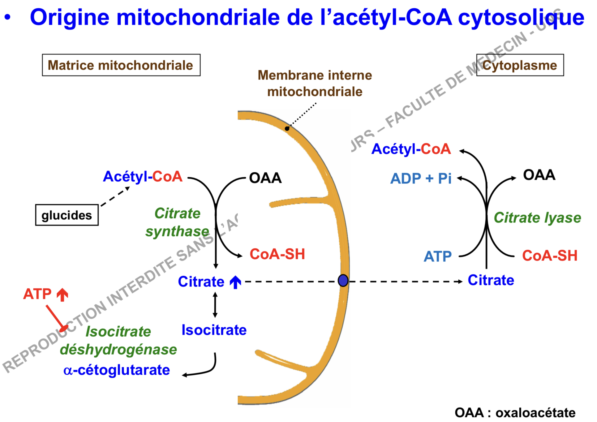

salut, petite question à propos d'un item du concours 2017 :
"le rapport citrate/isocitrate commande la vitesse de production d'acétyle coa cytosolique"
cet item est compté vrai dans la correction, pourtant il me semblait que la PDH était dans la matrice mitochondriale donc que la réaction se déroulait dans la mitochondrie...
merci ! :lool:

La décarboxylation oxydative du Pyruvate catalysée par la PDH est une réaction IRRÉVERSIBLE !
Et elle a bien lieu dans la matrice mitochondriale.
La production d’AcétylCoA cytosolique vient en fait du Citrate (formé à partir d’OAA et d’Acétyl-CoA par la Citrate Synthase dans la mitochondrie) qui va passer dans le cytoplasme et redonner grace à la Citrate Lyase de l’OAA et de l’Acétyl-CoA :
Et du coup pour l’explication du rapport citrate/Isocitrate qui commande la vitesse de production, j’ai répondu à ce post qui devrait t’aider à comprendre !
C’est bon pour toi ? :angel:

si j'ai bien compris, l'ATP inhibant l'isocitrate DH, il y a donc accumulation d'isocitrate donc de citrate (la réaction catalysée par l'aconitase étant réversible), le citrate sort de la mitochondrie pour faire les voies de biosynthèses et donc redonne de l'acétyl coa ? c'est bien ça ? :coeur:

Yees c’est ca ;)
