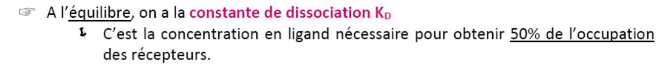

Je ne comprend pas pourquoi cet item est juste "l'état d'équilibre est atteint lorsque 50% des récepteurs sont occupés par le ligand".
C'est le même état d'équilibre qui apparait au bout de 5 demies-vies? Je pensais que c'était quand la concentration de mdc dans le sang se stabilise... :disapointed:

En effet j'ai fais une petite erreur : je t'explique du coup aha
Alors la définition de l'état d'équilibre c'est bien comme tu l'as dis quand la concentration du médicament se stabilise (on obtient un plateau sur la courbe temps/concentration)
P12 de la ronéo 6 il est dit :
Du coup ca veut dire que pour avoir la Kd a l'équilibre il faut 50% des récepteurs occupés par le ligand !
C'est pas pareil et j'ai confondue, je suis désolée je vais mettre double correction du coup : La réponse sera du coup A(D)
C'est bon pour toi ? <3

Je l'ai repris calmement et c'est bon.
Merciiiii^^
