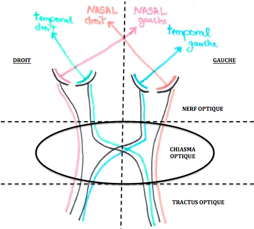

au QCM 7 du DM sur les ODS la réponse c'est pas plutôt l'item C ? Pour que ça soit en accord avec ce qui est écrit dans les deux réponses du dessus ?? Pour moi ça serait bien : "Le champ rétinien temporal va recevoir l’influx lumineux du champ visuel nasal homolatéral" :D
Merci

Coucou,
Ça aurait été trop facile, tu penses bien ! :D
Avec ce petit schéma facile à refaire à côté de tes QCMs (+++), impossible de se tromper :wink2:
Tu vois bien que le champ rétinien nasal droit reçoit le champ visuel temporal droit (homolatéral) et que le champ rétinien temporal droit reçois bien le champ visuel nasal gauche (controlatéral).
En fait, les champs visuels nasaux sont croisés et sont perçus par les champs rétiniens temporaux controlatéraux. Ceci n'est pas valable pour les champs visuels temporaux (pas croisés) qui sont perçus par les champs rétiniens nasaux homolatéraux.
On est bon ? :)

Ahhhhh d'accord !! Oui nickel ! Merci beaucoup j'avais absolument pas compris ca ;)
