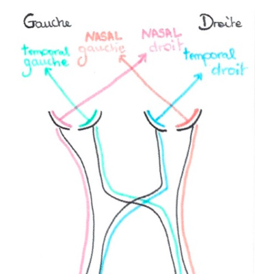

Salut à tous,
Ce QCM est la copie d'une question posée au prof et en plus c'était bien expliqué sur la fiche ODS du tutorat ( :( ) :
" Réponse : Il faut retenir : qu’une lésion du tractus optique gauche donne une hémianopsie latérale homonyme droite par la perte :
- du champ rétinien temporal gauche c’est-à-dire du champ visuel nasal droit,
- du champ rétinien nasal droit c’est-à-dire du champs visuel temporal droit.
- En gros une lésion du tractus optique donnera une hémianopsie latérale homonyme du coté controlatérale à la lésion."
Je vous fais un récapitulatif :
En réalité, les champs visuels nasaux sont aussi "croisé" :
Schéma rapide à refaire si besoin le jour J (tiré du schéma n°7, ronéo 6 ODS)
Vous voyez par exemple, le champ visuel nasal gauche est perçu par le champ rétinien temporal droit. Idem, le champs visuel nasal droit est perçu par le champ rétinien temporal gauche.
On est d'accord ? :) <3

Messagepar le zga » 21 Avr 2019, 16:42
Oui je connais cette version: mais c'est la version DE L'ANNEE DERNIERE:
En effet, l'année dernière il avait été fait cette distinction
Cependant cette année (cf ronéo) le prof a changé ce détail si je ne me trompe pas:
donc ca donne
champ rétinien temporal gauche c’est-à-dire du champ visuel nasal gauche,
C'est indiqué dans la ronéo!
Donc c'est bien faux non?
