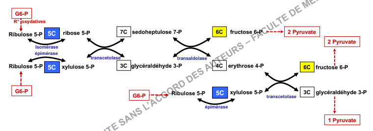

Bonjour, je ne comprends pas cet item( compté vrai) qui vient d'un Dm de 2017 car le ribose 5-P ne peut pas etre obtenu a partir de la phase non oxydative vu qu'il subi tune transcetolisation non ?
A) Le ribose 5P peut être obtenu soit à l’issue de la phase oxydative de la VPP en consommant 2 NADP (puis en subissant une réaction d’isomérisation permettant de passer du ribulose 5P au ribose 5P, soit à l’issue de la phase non oxydative

Alors enfait tous simplement, les réactions de la phase non oxydative sont réversible donc tu peux très bien aller dans l'autre sens :)
Ce sera plus clair avec la diapo :)
1- Tu vois ici que à partir de la voie oxydative tu formes un ribulose qui par une isomérase permet de former un ribose.
2- Mais aussi tu peux très bien partir de 2 F6-P et d'un G3-P, faire tout les réactions de trancétolisation et transaldolisation pour arriver au ribose 5-P.
Dans la phase non oxydative les réactions sont réversibles ! Alors que dans la phase oxydative les réactions sont irréversibles !
Voilà j'espère que c'est plus clair maintenant ! :)
