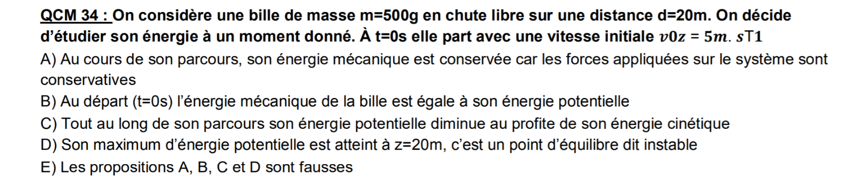

Dans ce QCM je ne comprend pas pourquoi l'item C est juste étant donnée que lorsqu'on est dans une chute libre, la vitesse augmente avec la distance, nn? Ou alors C est juste parce qu'on part avec une Energie cinétique max et potentielle min et vu qu'on est dans un système conservatif et bien ça va s'inverser?

La justification de la correction de l'item C est un peu étrange, je pense que la personne l'ayant rédigé a dû s'emmêler un peu les pinceaux :confused:
En effet, cet item est bien vrai : comme z diminue, l'énergie potentielle diminue, et comme on est dans un système conservatif, l'énergie mécanique reste constante, donc l'énergie cinétique augmente.
Par contre, ATTENTION !!!
Quand on est au début, l'énergie POTENTIELLE est maximale, et l'énergie cinétique est minimale +++ ne t'emmêle pas avec ça, c'est la base !
Dernière chose du coup au cas où, l'énergie cinétique dépend bien de la vitesse (E=1/2mv²) tandis que dans le cas présent, l'énergie potentielle dépend de la hauteur ++

justement j'ai toujours appris qu'au début on a une énergie cinétique minimale et une énergie potentielle max mais dans cette exercice il y a écrit qu'il y a une vitesse initiale du coup pour moi l'énergie cinétique était max? Est-ce que c'est juste ou pas du tout?

Non, le fait qu'il y ait une vitesse initiale n'indique pas que l'énergie cinétique est maximale au début !!! Cela indique simplement que l'énergie cinétique est NON NULLE au début.

ah j'avais mal compris merci
