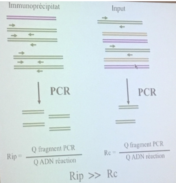

cette diapo me pose pb car l'imput c'est les fragments qu'on obtient AVANT immuno précipitation donc celle de départ du coup imaginons au début on a 4 fragments verts avec plein d'autres fragments qui ne correspondent pas à ce qu'on recherche. Du coup après immuno précipitation on aura toujours nos 4 fragments vert avc 1 ou 2 fragments autre que vert du coup là la proportion de vert par rapport à la popu sera plus importante . Mais néanmoins la qté de verte (et pas la proportion) pour moi elle est la même avant et après immuno précipitation on a tjrs nos 4 fragments vert. Mais sur ce diapo du prof on voit qu'on se retrouve avc 2 fragments verts en plus qui ne sont pas présent au départ et ça me semble pas logique..
merci de m'éclairer <3

Salut Cataleya,
Oui je suis d'accord, en théorie la quantité de fragments verts devrait être la même avant et après immunoprécipitiation tu as bien compris.
Le prof illustre le tout de manière très schématique donc ca ne m'étonnerait pas qu'il ait pu rajouter 2 fragments en plus par erreur, ne chipote pas trop sur ça et retiens plutôt l'essentiel du ChIp et à quoi il sert ... Ca te fera économiser du temps précieux :)
C'est bon pour toi :jallaisdire: ?
