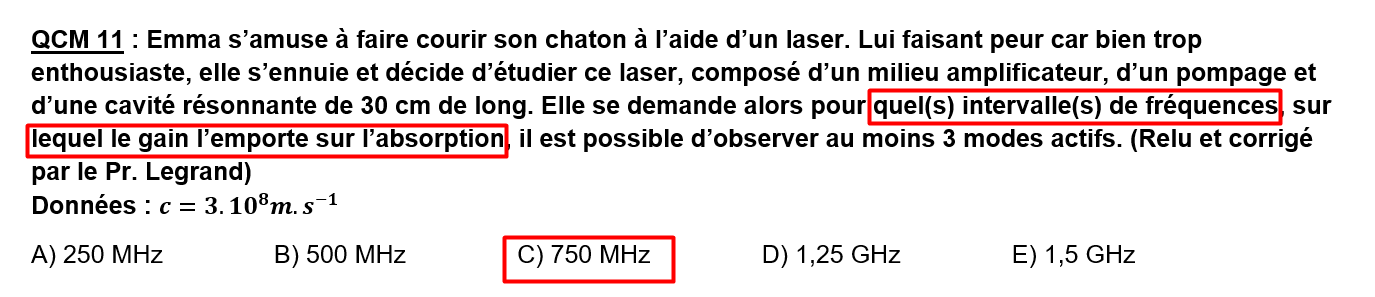

Messagepar Laura Auguste » 22 Oct 2019, 21:50
Bonjour :)
je ne comprends pas comment vous avez trouvé 0,75 x 10^9 au numerateur pour l'item C...
peux tu m'expliquer ??
merciii

Messagepar Amandab » 22 Oct 2019, 22:00
Bonsoir ! :einstein:
En fait j'ai juste converti les MHz en GHz ! Puisque et que , on a
Est-ce que c'est plus clair pour toi ? :glasses-nerdy:

Messagepar Laura Auguste » 22 Oct 2019, 23:03
En fait c'est le 0,75 que je comprends pas .. Desolé de t'embêter :/ mais tu peux me réexpliquer stp ?

Messagepar Amandab » 22 Oct 2019, 23:10
Tu déplaces juste ta virgule sur la gauche, au fur et à mesure que tu augmentes tes puissances de 10, c'est une règle de calcul avec les puissances de 10
Je détaille ce point de compréhension sur la fiche méthodo de calcul mental sur le forum si ça peut t'aider !
Après si j'ai pris la valeur de 750 MHz c'est parce que c'est la valeur qui m'est proposée dans l'item C pour l'intervalle de fréquence sur lequel le gain l'emporte sur l'absorption
Est-ce que c'est mieux cette fois-ci ?

Messagepar Loukoum' » 23 Oct 2019, 08:39
+1 , je ne comprends pas pourquoi , ça veut dire qu'on doit se servir d'une donnée qui n'apparaît pas dans l'énoncé? , je ne comprend pas très bien...

Messagepar Amandab » 23 Oct 2019, 08:46
Cette donnée apparait dans l'item C.
Je vous donnais différentes valeurs de l'intervalle de fréquences pour lequel le gain l'emporte sur l'absorption et il fallait trouver lesquels répondaient à la question :

Messagepar JugLululaire » 23 Oct 2019, 09:55
Salut pour moi l'item D est faux car on dit qu'on veut au moins 3 modes actifs et que dans la correction du D tu dis que pour 1,25 GHz on a au plus (au maximum) 3 modes actifs donc c'est un peut contradictoire

Messagepar Amandab » 23 Oct 2019, 09:59
J'ai répondu à cette question ici : https://www.carabinsnicois.fr/phpbb/vie ... 9&t=134095
