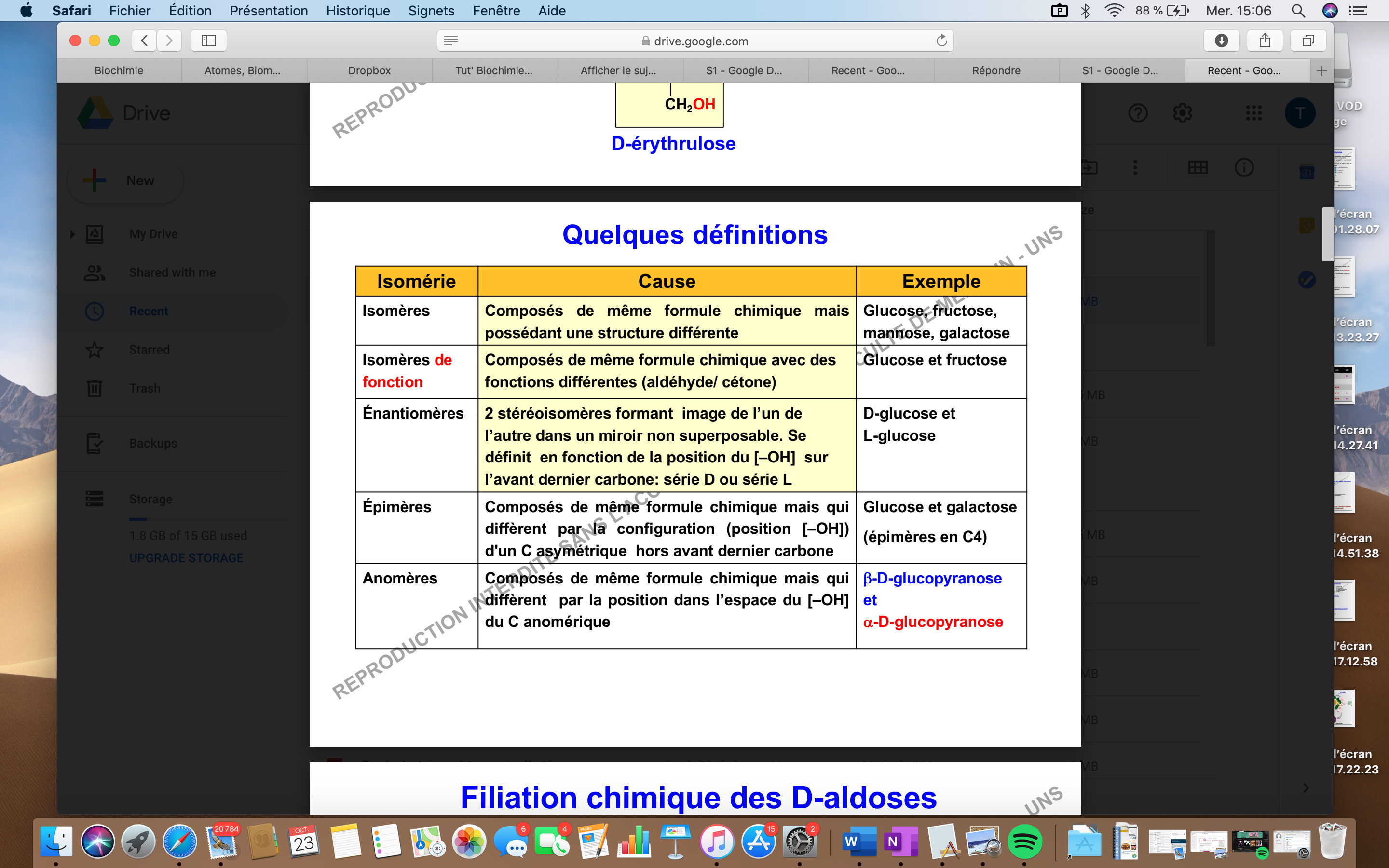

Coucou regardez ;)

Re: QCM 20 ITEM C - TUT 5
Messagepar Thoomaas » 23 Oct 2019, 15:26
Isomérie =/= isomérie de configuration, dans l'item C il y a bien marqué isomérie sans préciser "de configuration".
Sur la dernière diapo le prof fait surement un raccourcie vu qu'il ne re précise pas "de configuration" comme au dessus mais la phrase devient objectivement fausse. Il faut lui poser la question.
Car isomérie prend en compte les ceto tetroses, alors que isomérie de configuration ne les prends pas en compte.
Messagepar Maëstro » 23 Oct 2019, 15:33
Je ne pense pas, c'est marqué texto, il l'aurait précisé ... :)
Messagepar Thoomaas » 23 Oct 2019, 15:37
Je comprend pas comment la phrase ne pourrai pas être fausse...
Il y a 4 Aldo tetroses qui sont isomère entre eux, il y a aussi 2 ceto tetroses isomère avec les Aldo tetroses. Ça fait 6 isomères.
Alors que le glycer aldéhyde avait 3 isomères (D/L + ceto triode). On voit bien qu'il y a 3 isomères en plus et pas 2.
Messagepar Thoomaas » 23 Oct 2019, 15:41
Sur la diapo 1 on voit bien que le prof dit "isomère de configuration" justement pour exclure les ceto tetroses.
Messagepar Thoomaas » 23 Oct 2019, 15:45
Sur la dernière diapo le prof dit juste "isomère" mais il joint le D-threose et le D-Erythrose qui sont pourtant isomère avec leurs formes L et avec les ceto tetroses...
Peut-on demander au prof si l'ajout d'un C sur le C2 rajouterai pas plus de 2 isomères ?
