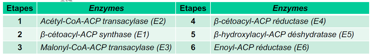

Je ne comprends pas pourquoi le passage de l'Acétyl Coa du bras ACP à l'enzyme 1 n'est pas considérée comme une étape à part entière de cette voie dans le tableau du diapo de la prof que je vous met plus bas alors qu'elle est bien schématisée dans la diapo suivante comme faisant partie du cycle... L'étape de condensation réunit-elle la libération du bras + la condensation du malonyl et de l'acétyl? L'année dernière il me semble que la prof avait bien expliquer que le bras devait être libéré avant de pouvoir récupérer le malonyl... Donc la libération du bras par E1 précéderait l'étape de condensation? Que devons-nous retenir :
étape 3 = passage du malonyl-Coa sur le bras ACP
étape 4= condensation de l'acétyl et du malonyl dans le bras ATP
ou
étape 3 = libération du bras ACP grâce à l'E1
étape 4 = passage du malonyl-Coa sur le bras ACP
Merci beaucoup :bashful:

Alors en fait lors de l'étape où on charge l'acétyl-ACP sur E1, on va libérer le bras ACP, ça correspond à une même étape et ce n'est pas détaillé sur toutes les diapos.
Donc lors de la 2ème étape on libère le bras ACP et un Acétyl-E1 en gros. Ce qui permet au malonyl d'être chargé sur le bras ACP en 3ème étape.
Et enfin la 4ème étape correspond à la condensation du malonyl-ACP sur l'acétyl-E1!
Donc en gros :
:arrow: 1ère étape : Fixation de l'actéyl sur l'ACP
:arrow: 2ème étape : Fixation de l'acétyl sur E1 et libération de l'ACP
:arrow: 3ème étape : Fixation du malonyl sur l'ACP
:arrow: 4ème étape : Condensation du tout
Voilà c'est tout bon ? :)

Pourtant dans le tableau pour la réaction 4 c'est le B-cétoacyl ACP réductase qui agit alors que cette étape de réduction en D3Hydroxybutyryl ACP est celle qui suit l'étape de condensation par le B-cétoacyl ACP synthase... C'est ça que je comprends pas...
Pour moi il manque l'étape de condensation entre la n°3 et 4 dans le tableau!
