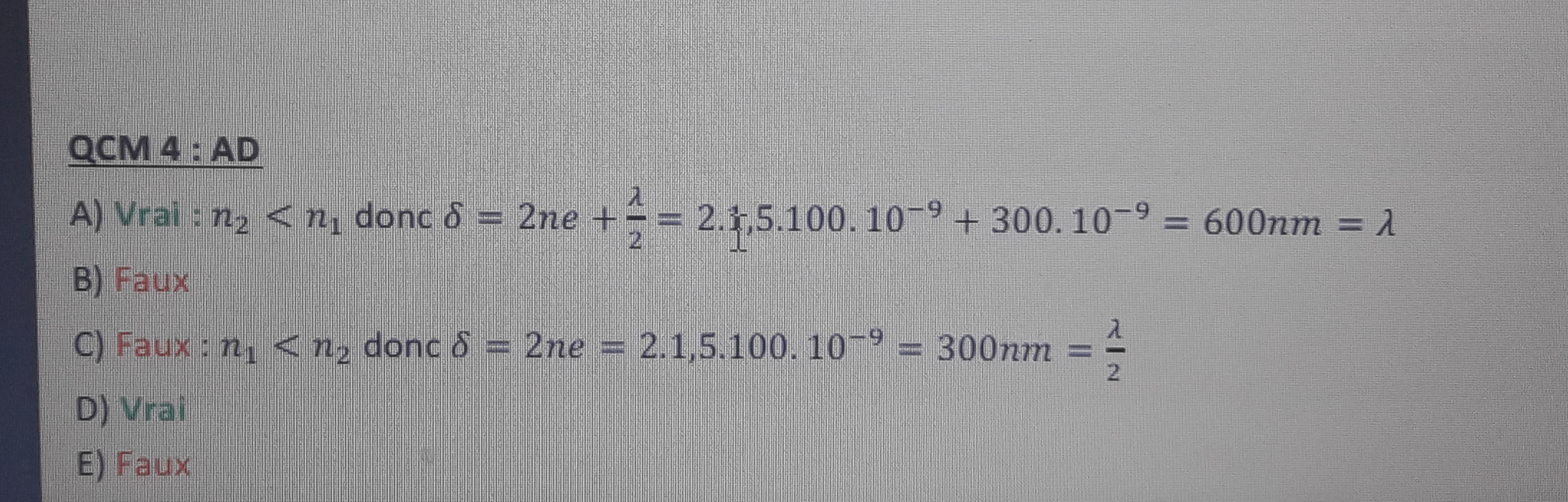

Messagepar Chymotrypsine » 04 Déc 2019, 15:12
Salut ! Je relance le sujet mais je ne comprends pas la correction ni comment on trouve les n2 :disapointed:
Voilà l'énoncé :
Et la correction proposée :
Merci beaucoup !! :act-up:
Je peux pas, j'ai PACES !
Chymotrypsine
Messages: 128
Inscription: 02 Oct 2018, 22:05
Re: Annale 2017-2018 QCM 4
Messagepar Choups » 06 Déc 2019, 12:33
Bonjour ! :panda:
La correction est très détaillée dans la SDR parce que le prof l'y a fait tomber, et les n2 sont les valeurs données dans les différents items :beat-up:
