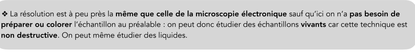

QCM 6: La microscopie à force atomique utilise une pointe afin de visualiser à l’échelle nanométrique la surface d’un échantillon biologique. = VRAI
:arrow: C'est pas plutôt à l'échelle de l'Angstrom ? Je chipotte mais mm et cm c'est pas pareil donc je voulais savoir si là on jouait également sur la précision.

--> Pour cet item, sachant qu'il est dit dans la ronéo de l'année dernière que la résolution de la microscopie à force atomique est comparable à celle de la ME (cf. pièce jointe), et sachant que la résolution de la ME est de l'ordre du nm (entre 0,2 et 20nm) il est juste de dire que cet item est VRAI ! :angel:
