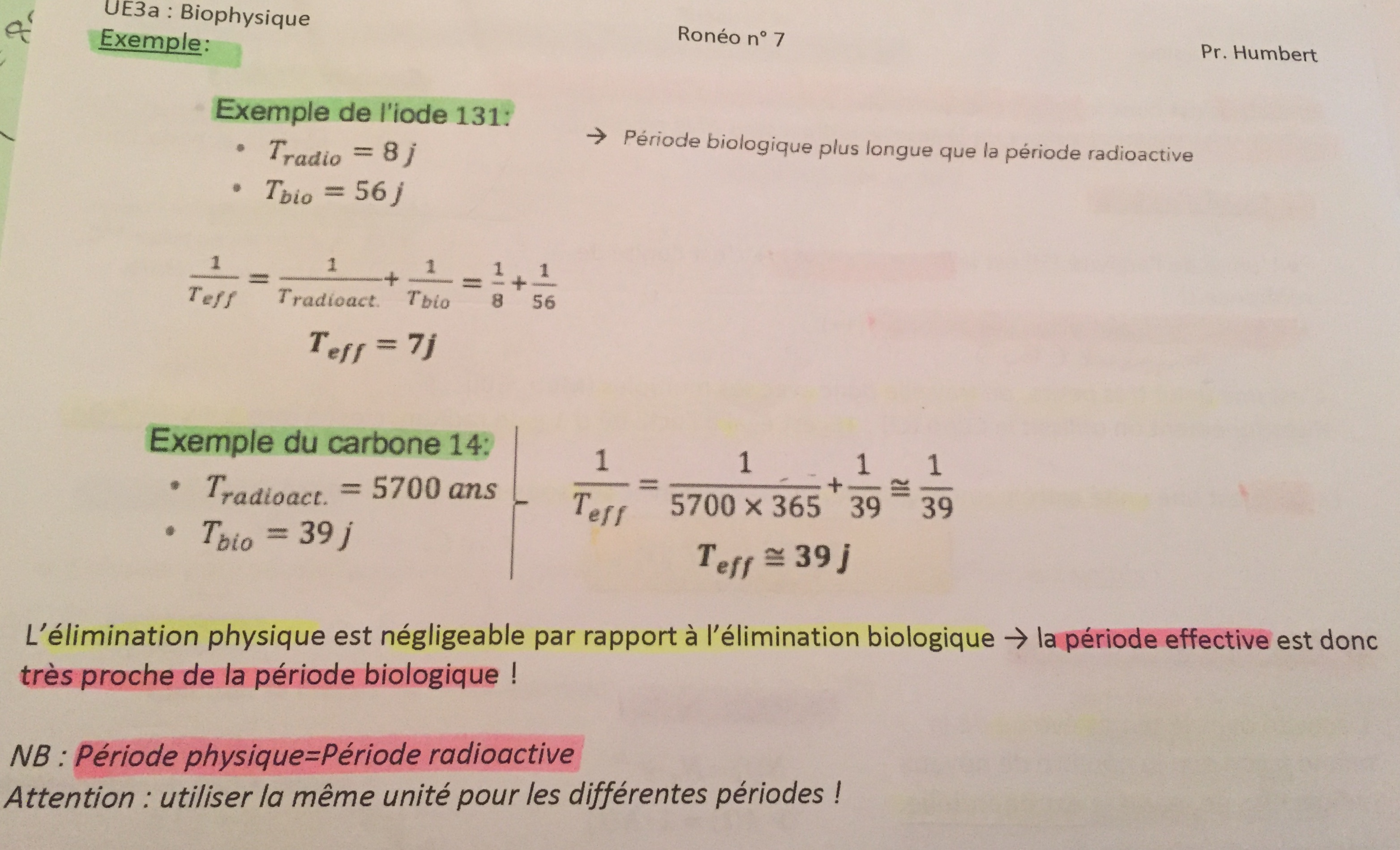

Salut! :)
Dans la ronéo de l'an dernier on dit que la période effective est très proche de la période biologique.
Sauf que, pour l'exemple de l'iode 131 on a T(eff) = 7j et T(bio) = 56j donc elles ne sont pas proches.
Par contre pour l'exemple suivant (celui du carbone 14) on a bien T(eff)= 39j et T(bio)= 39j. Est-ce que c'est juste une exception pour l'iode 131?
Parce qu'ensuite, au niveau du QCM 11, pour le calcul de T(eff), on a négligé T(bio) et pas T(rad) et on a trouvé T(eff)=11j (en partant de la phrase du cours, j'ai cru que T(eff) serait environ égale à T(bio), soit 800j).
Mais au QCM 12, on dit dans la correction que "la période effective est toujours inférieure aux deux autres".
Désolé si je cherche un peu la petite bête haha je me suis embrouillée avec toutes ces infos qui semblent différents (peut-être qu'elles ne le sont pas...?)

Franchement, retiens cette phrase si le prof fait un item dessus mais sinon comme tu viens de le prouver en pratique ça ne veut pas dire grand chose :)

Oui... Parce que du coup ça aurait permis de gagner énormément de temps au concours mais même dans la correction de son qcm il met directement que 1/T(eff) = 1/11 ce qui est contradictoire avec sa phrase puisque 11 c'est T(rad). Donc faudra toujours faire les calculs, j'imagine.
