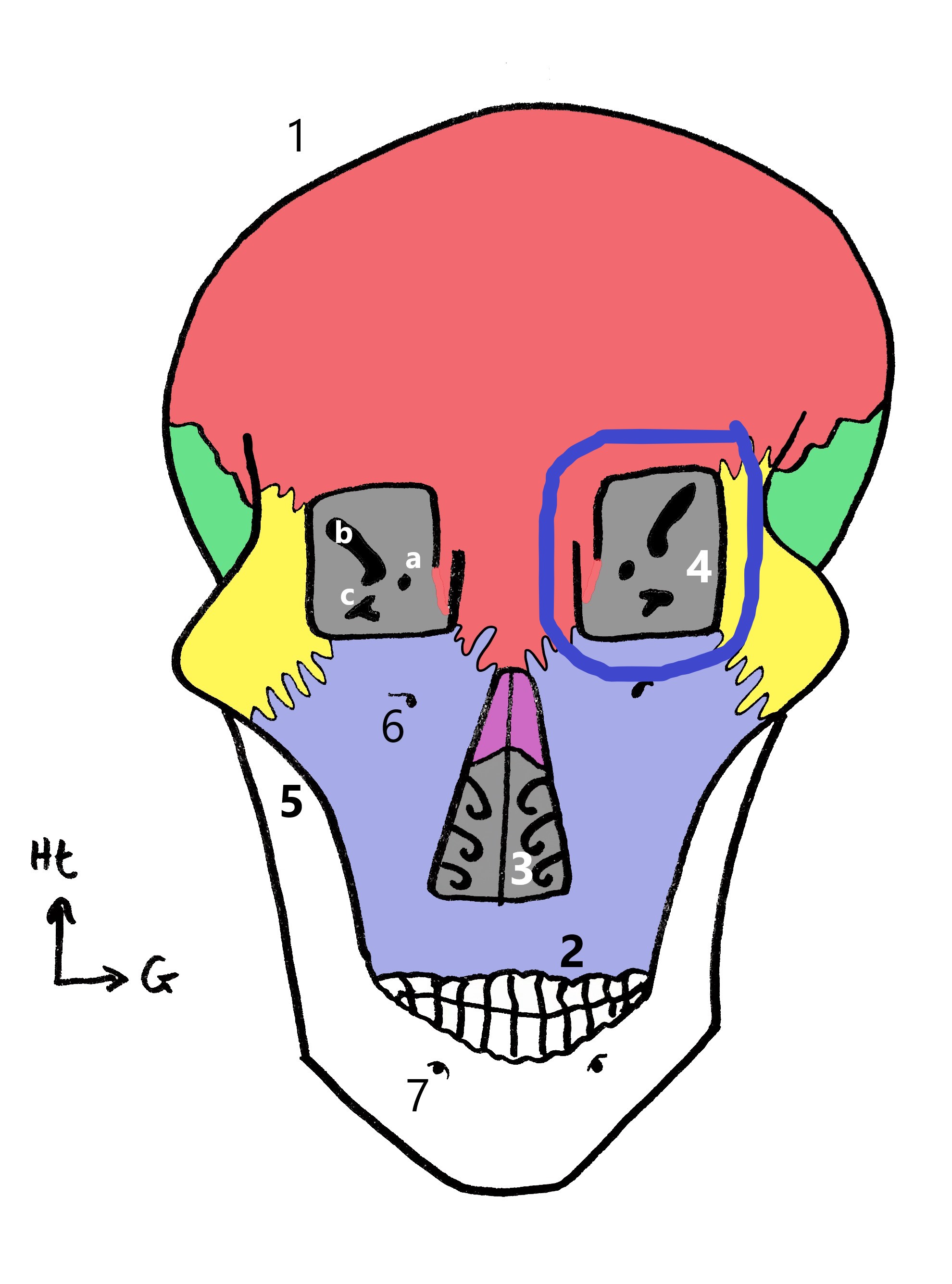

salut dans le début de la description on dit qu'on voit la cavité orbitaire, mais je me demande comment on peut la voir, est ce que le prof considère que comme on voit la FOS et le trou optique cela suffit pour dire que l'on voir la cavité oribaite ?

Je sais pas vraiment de quelle partie de la ronéo tu parles, du schéma 9 vue antérieure je suppose?
La cavité orbitaire ça définit tout la partie carrée grisée, et comprend aussi la FOS et le trou optique :)
Je l'ai entourée en bleu sur le schéma ;)

salut alors non je parlais de la description de la vue endocranienne :)

Quelle partie en particulier stp :)
"De part et d’autre de la lame criblée de l’éthmoïde se trouve le toit de la cavité orbitaire soit, l’os frontal.
Il y a des impressions digitiformes plus ou moins visibles qui sont dues au relief des gyrus frontaux." c'est ça?
Comme on est sur une vue supérieure c'est bien seulement le toit de la cavité orbitaire que l'on voit, c'est-à-dire l'os qui délimite le haut de cette cavité (=os frontal). Il n'est jamais question de la totalité de cette cavité. : :) :
C'est un peu comme si tu regardes une maison d'un hélico, tu vois que le toit de la maison.
J'espère que c'est bon pour toi :dead:
