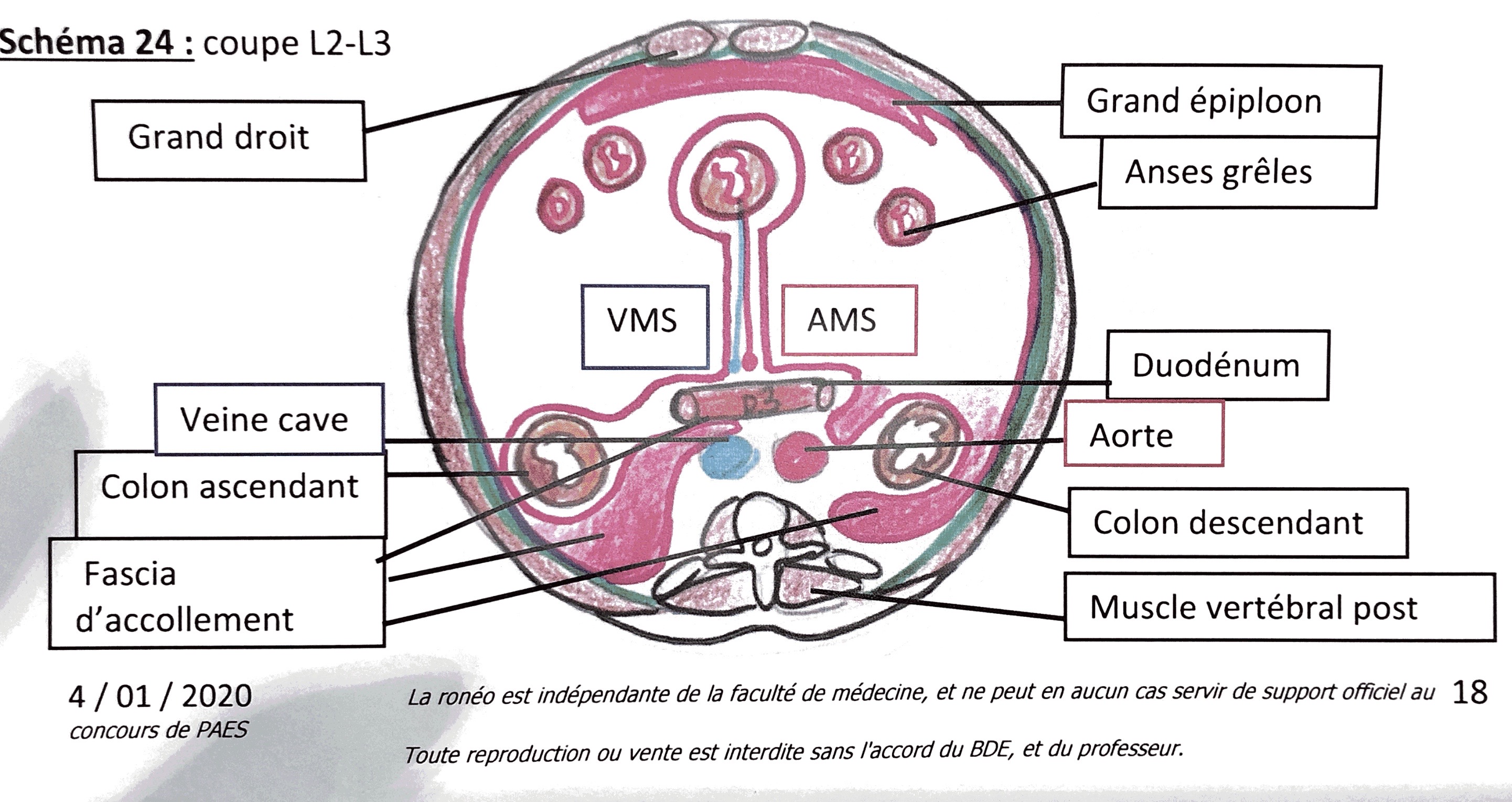

Messagepar Elodie_mln » 21 Mar 2020, 10:25
Mercii mais alors ce n'est pas le mesocolon transverse représentées dans le schéma de la coupe en L2, L3 ?
Je suis toujours embrouillée :dazed:

Messagepar Niccoliculi » 21 Mar 2020, 11:11
Tu peux me dire qu'est-ce qui est le mésocolon transverse selon toi ? Mais si je pense que tu confonds avec le mésentère
Pas de soucis, dis moi ce qui te déranges et j'essaie de t'aider un maximum ? :wink2:

Messagepar Elodie_mln » 21 Mar 2020, 11:29
Sur le schéma que j'ai mis c'est le mésentère ou le mésocolon transverse où passe l'AMS ?
Elodie_mln
Messages: 196
Inscription: 09 Sep 2018, 14:41
Re: AMS, mésentère, colon transverse
Messagepar Niccoliculi » 21 Mar 2020, 11:35
C'est le mésentère, et tu peux notamment le savoir en sachant que l'AMS passe dans le mésentère ! :angel:

Messagepar Elodie_mln » 21 Mar 2020, 11:38
Donc l'AMS vascularise le colon transverse (coté droit) en passant par le mésentère et pas le mésocolon transverse ? :)
Elodie_mln
Messages: 196
Messagepar Niccoliculi » 21 Mar 2020, 11:41
Exactement, les anses intestinales, le côlon droit et le côlon transverse dans sa partie droite :wink2:
