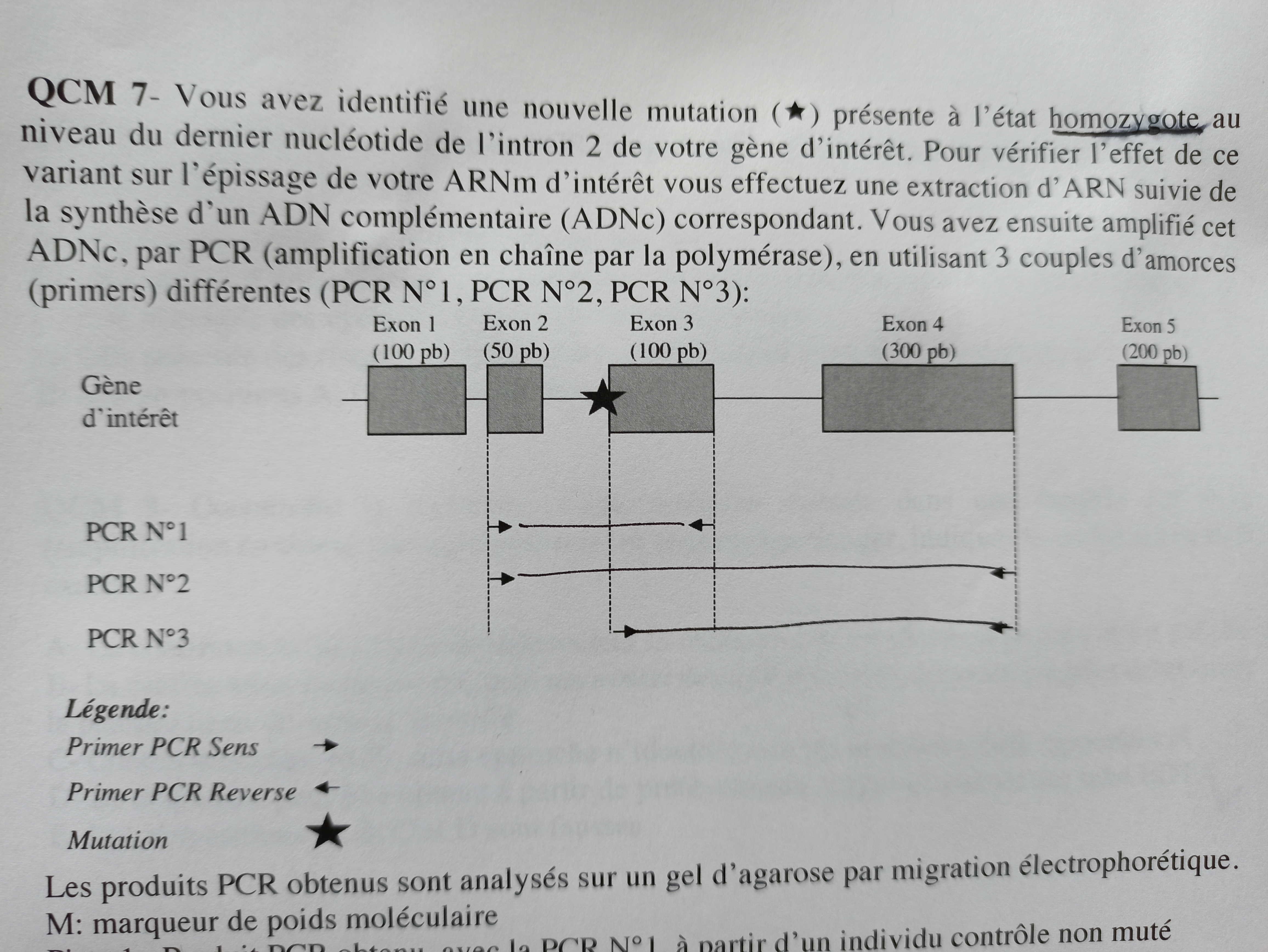

Messagepar lala06 » 18 Avr 2020, 14:18
salut je ne comprend pas le QCM 7 de l'annale 2019, serais t'il possible de me l'expliquer??
merci d'avance :) :wink2:

:idea: interprétation du gel :
PCR 1
| Exon 2(50pb) - itron2 - Exon 3(100pb) |
Piste 1: individu sain on obtient un fragment de 150pb -> à l'epissage l'intron 2 à était excissé et les exons 2 et 3 ont été epissés ensemble tout est ok
Piste 2: aucun fragment, est ce que les exons 2 et 3 auraient été enlevés à l'epissage à cause d'une mauvaise mutation ? On regarde les autres PCR pour le savoir
PCR2
| Exon 2(50pb) - itron2 - Exon 3(100pb) -intron 3- Exon 4 (300pb) |
Piste 3 : individu sain fragment de 450pb -> à l'epissage l'intron 2 et 3 ont été excissés et les exons 2,3 et 4 ont été epissés ensemble tout est ok
Piste 4 (+++ importante): on obtient un fragment de 350pb ! C'est donc un fragment de la taille de 100pb qui a saute à l'epissage !! (On regarde le schéma le fragment de 100pb c'est notre Exon 3)
PCR 3 (pour confirmation)
Piste 5 : individu sain on obtient un fragment de 400pb -> à l'epissage l'intron 3 à était excissé et les exons 3 et 4 ont été epissés ensemble tout est ok
Piste 6: aucun fragment ! En reprenant notre hypothèse de la piste 2 et en sachant maintenant que notre Exon 3 à sauté à l'epissage on comprend qu'il ne peut pas y avoir de fragment : en effet les primers utilisés Pour la PCR 3 comme pour la PCR 1) sont des séquences de l’exon 3. Si l’exon 3 n’est pas transcrit (dans le cadre de la mutation) alors pas d’hybridation des primers donc pas de PCR et pas de bande.
Même si on n'avait pas ce raisonnement complet on pouvait répondre au QCM du coup je remet la correction officieuse de nos vieux :
QCM 7 : AD
A) Vrai : Les bandes 3 et 4 ont des tailles différentes
B) Faux : Les bandes 2 et 6 sont absentes car les primers utilisés
donc pas de PCR et pas de bande. Les bandes 3 et 4 nous
permettaient de conclure
C) Faux : voir item A
D) Vrai
E) Faux
C'est plus clair pour ce qui était du raisonnement et de la manière d'aborder le gel ? :)
