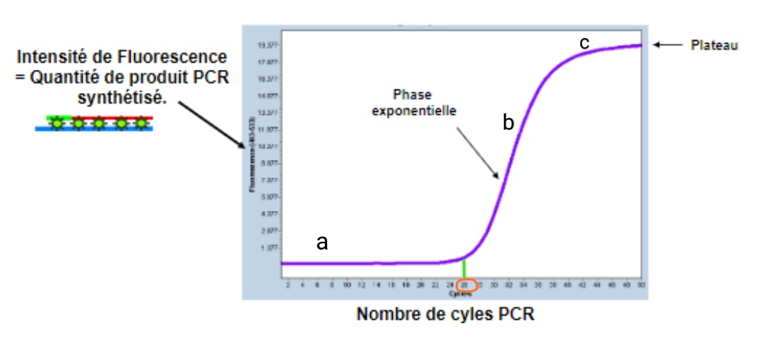

Ensuite, au sujet des courbes de la pcr:
Je n'arrive pas à comprendre en quoi le fait de passer d'un graphique avec des courbes exponentielles à un graphique avec une courbe linéaire (quantité de fluorescence en fonction du nombre de cycle) rend la pcr en temp réel: Quantitative.
Cela veut-il dire que la pcr en temps réel avec la mesure de la fluorescence à chaque cycle en obtenant simplement la courbe "exponentielle"?

Au niveau des courbes :
Attention ! On a une courbe qui reflète la fluorescence mesurée en fonction du nombre de cycle PCR fait (1ere cycle : tant de fluorescence etc)
Donc on réalise cette courbe de fluo que dans la PCR en temps réel
Avec le schéma du procédé ci-dessous on comprends que plus on a d'ADN de base plus la quantité de fluorescence mesurée au cycle 1 va être grande et comme c'est une exponentielle on va avoir de plus en plus de fluorescence et inversement si la quantité est faible
Maintenant si on décrit un peu la courbe :
a) ce que j'ai mis en a est la première phase de plateau : cette phase s'explique car dans les premiers cycles la quantité d'ADN est trop faible donc la fluorescence émise n'est pas encore assez importante pour que la machine la détecte
L'amplification exponentielle continue...
Ce plateau dure jusqu'au trait vert que j'ai fais sur le schéma.
Ce trait correspond à un certain nombre de cycles = cycle seuil Ct ici on voit qu'au bout de 28cyles de PCR on quitte la phase de plateau et la fluorescence démarre sa phase de production exponentielle !
:!: Le cycle seuil Ct est donc le nombre de cycle qu'il faut pour que la fluorescence commence à être mesurée de manière significative. Si on fait le lien avec ce qu'on explique plus tôt ---> plus la quantité d'ADN de base (= nombre de virus chez l'individu) est grande moins il faudra de cycle pour démarrer cette courbe vu que grand nombre d'ADN de base = beaucoup d'agent fluo qui peuvent s'intercaler dès les premiers cycles = beaucoup de fluorescence :!:
:arrow: C'est en regardant le cycle seuil Ct qu'on va pouvoir déterminer la quantité d'ADN à l'origine chez le patient et donc déterminer sa charge virale !
b) phase exponentielle la fluorescence (et donc les fragments) sont produits exponentiellements
c) au bout de 40cycles quels que soit la quantité d'ADN à l'origine on obtient un plateau ---> le système est saturée plus de dNTPs, polymérase ne fonctionne plus
---> si on mesurait donc la fluorescence à la fin des 40cycles (comme une PCR classique avec en plus les agents fluo mais pas de mesure a chaque fin de cycles) on obtiendrait la même valeur quel que soit la quantité de virus chez le patient de base : ça n'a donc pas d'intérêt
