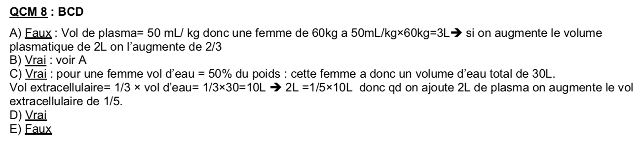

C'est peut-être tout simple mais, dans la correction de l'item A, je ne comprends pas bien pourquoi la perfusion de 2 L de plasma augmente le volume plasmatique de 2/3. Comme il est à 3 L, en l'augmentant de 2 L on se retrouve à 5 L, non ?

Alors le volume est de 3L et on va y ajouter 2L donc il augmente d'un facteur 2/3, ce qui donne au total effectivement 5L en additionnant les deux volumes
C'est bon pour toi ? :)

ah oui c'est vrai ! Merci beaucoup Lucas !
