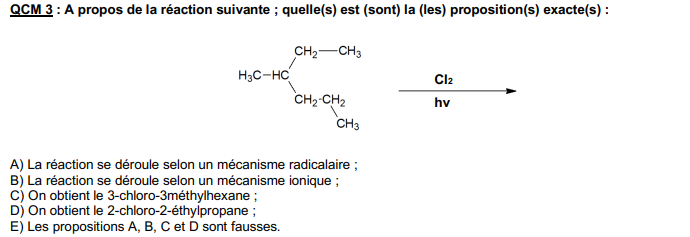

Concernant le QCM 3 -dérivés halogénés- annatut 2019/2020,
J'ai un soucis concernant les items C et D. Je ne comprend pas pourquoi on forme le 3-chloro-3méthylhexane et non le 2-chloro-2-éthylpropane. Parceque dans la ronéo il est écrit que pour les mécanismes radicalaires, on suit l'effet Karash donc pourquoi ici on ne forme pas le radical le moins substitué svp ?
Merci beaucoup :)

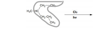

Salut, effet Karash c'est pour les alcènes, ici tu es face a un alcane

Messagepar Lucazoïque » 17 Mai 2020, 11:53
Tu prends donc la chaine la plus longue et tu met sur le carbone tertiaire (le plus stable); pour le nom comme d'hab faut que la fonction chlore soit sur le plus petit chiffre (ici entre 3/4 donc 3)

Messagepar plume » 17 Mai 2020, 12:40
D'accord merci beaucoup pour l'explication
