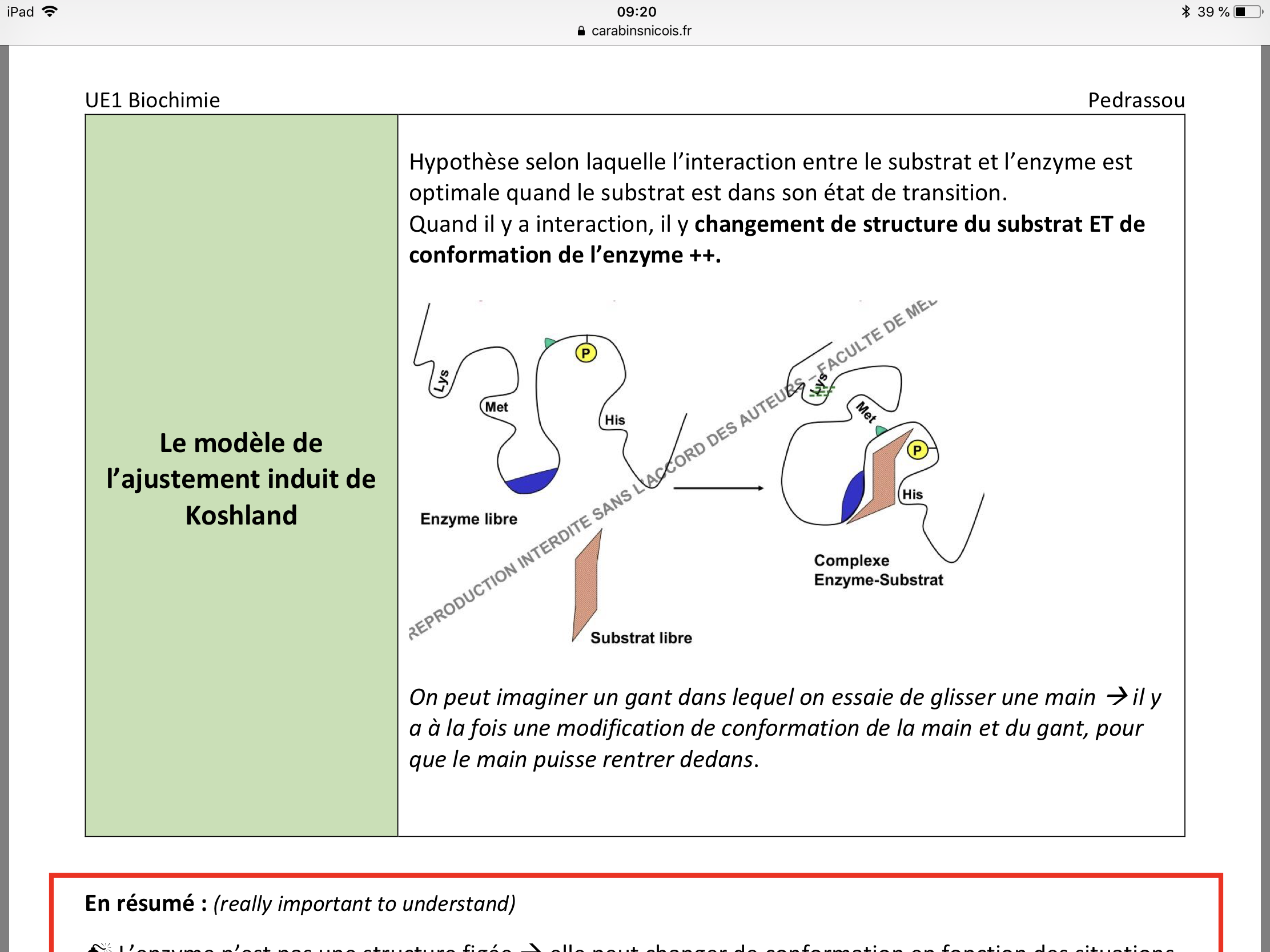

Salut ! alors en fait j'avais déjà répondu à ton post avec ma tablette mais je crois que ça n'a pas marché (wtf @@ ). Du coup :
Cet item est bel est bien FAUX --> L'état de transition ne concerne que le substrat (une enzyme ne possède pas d'état de transition).
En revanche, l'enzyme est complémentaire au substrat dans sont état de transition ++ (c'est ce qu'on voit dans le modèle de l'ajustement induit de Koshland) :
Donc si l'item est : "l'état de transition concerne des modifications au niveau du substrat et de l'enzyme", c'est faux car ces modifications ne concernent que le substrat !
Tell me si c'est ok pour toi :coeur:

Mais on est d'accord que notre enzyme change, elle aussi, de conformation pour s'adapter à l'état de transition de notre substrat ?
TUTRICE DE BDR 2021-2022 :spz:
Sunnyna
Tut' BDR
Tut' BDR
Messages: 1180
Inscription: 26 Sep 2019, 21:26
Localisation: En apéro avec Chevabae
Re: [Annatut 2019-2020] Enzymo - qcm 21
Messagepar Sunnyna » 25 Sep 2020, 12:59
Ah bah oui pardon j'ai fait mon post trop vite, c'est écrit dans la diapo que t'as joint
C'est tout bon pour moi du coup :D
