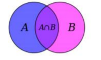

Ok je reprends :
On cherche combien de patients sont venus pour autre chose qu'une angine de poitrine (A) ou une arythmie (B).
On cherche donc 1-P(AUB)
Or d'après l'énoncer on a P(A) = 0,4 ; P(B)=0,3 ; et P(AnB)=0,10
On applique la formule du cours pour trouver 1-P(AUB) = 1- [P(A) + P(B) - P(AnB)] = 1- (0,4 + 0,3 - 0,1) = 1-0,6 = 0,4
Et donc la probabilité d'avoir un patient venant pour autre chose que A ou B multiplié par le nombre total de patients nous donne le nombre de patients venus pour une autre raison : 0,4x50=20 patients.
Et pour Eren, en fait, tu soustrais la P(AnB) pour ne pas les compter 2 fois !
Regardez ce schémas : si on prend A en bleu, et B en rose, leur intersection AnB a été comptée 2 fois, c'est pour ça qu'on la soustrait dans la formule. On veut dans notre cas toute la partie en blanc. Pour cela on comptabilise la partie colorée, A+B-leur intersection qui est repassée dans les 2couleurs, puis on fait 1-la couleur = la partie en blanc
Reprenez l'énoncer avec ce schémas si ça vous aide, et dîtes nous si c'est ok :)
