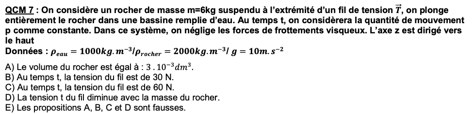

J'ai un problème de compréhension/ de formulation avec l'item D de ce QCM:
Pour moi je comprend l'item D comme: "La tension et la masse du rocher sont proportionnelles et évolue donc dans le même sens".
Donc j'ai compté cette item comme juste.
Dans la correction on nous dit :" T augmente avec la masse du rocher". Ce qui est vrai aussi !
Mais pour moi avec la formulation de l'item ça voulait dire que si la masse du rocher diminuait alors la tension diminuait aussi (et inversement si la masse du rocher augmentait ... ) et donc c'était vrai.
Du coup voila je comprend pas trop cette formulation si vous avez moyen de m'éclairer svp :)

Je comprend tout à fait ton raisonnement, j'ai moi aussi fait cette erreur.
voici l'argument de l'ancienne tutrice :
:arrow: Si on te dit que tu as une variable X qui augmente avec Y alors dans ce cas là on a bien nos variables X et Y qui augmentent
:arrow: Par contre si on nous dit qu'on a une variable X qui diminue avec Y dans ce cas là on aura notre variable X qui diminue alors que la variable Y augmente. L'exemple que donnait l'ancienne tutrice c'est : "la beauté diminue avec l'âge " on a bien l'âge qui augmente alors que la beauté elle diminue.
Cependant je ne suis pas d'accord (son exemple est vrai seulement parce que l'age ne peut diminuer)
Donc pour être sure de ce qu'il faut mettre (bien que le prof ne ferait pas un tel piège) je lui poserai la question :)
En attendant je mets le post en attente :wink2:

Hello !!
Je sais pas si tu as vu mais le prof a répondu !
Donc malheureusement même si ca ne te paraît pas cohérent il compte bien ca faux !! :)
Voilà ! Est ce que c'est bon ? :cute:
