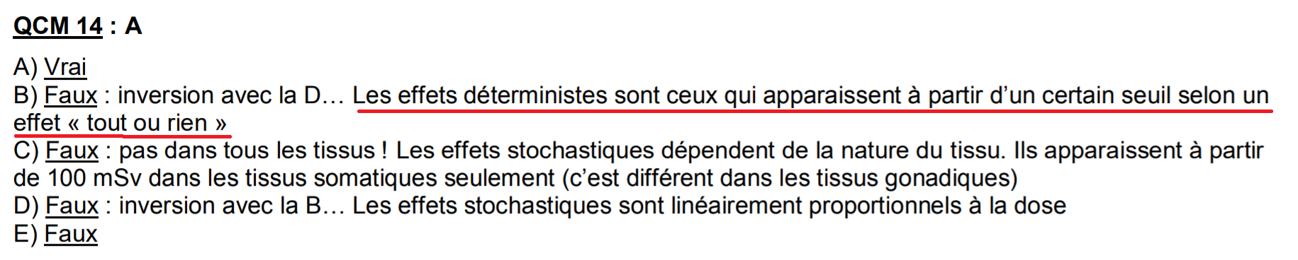

Alors je suis désolée de sortir un qcm comme ça, "out of nowhere" :lol: , mais j'avais trouvé ce terme dans les annatuts 2018.
Ok, j'ai mal lu la correction, l'effet tout ou rien est un effet déterministe...
J'ai une autre question du coup ^^ :
- L'effet "tout ou rien" c'est que pour les embryons ou c'est valable pour toute la population ? (la formulation dans le qcm m'a un peu perturbée, on dirait que c'est un cas général mais dans le cours, le prof n'en a parlé que pour la période embryonnaire)

Artemis a écrit:Re !
🦄Salut, sorry sorry j'avais pas vu le PS à la fin :crying:
Alors pour la première semaine de grossesse on parle d'effet tout ou rien pour les radiations (peu importe la radiation).
Après l'impression tout ou rien peut être utilisé pour les radiations déterministes !
