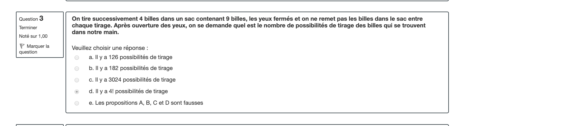

Je ne comprends pas ce QRU même avec l'explication dans le corrigé, en gros je ne sais pas comment on obtient 126. Quel formule dans le cours on utilise ect..
Voici l'énoncé:
Merci beaucoup !!

Il fallait identifier qu'il s'agissait d'un tirage non ordonné et sans remise avant tout. Sans remise parce qu'on tire les boules sans les remettre, et non ordonné parce qu'on se retrouve avec un tas de boules non ordonné à la fin après avoir ouvert les yeux, comme dans un tirage simultané.
Ainsi, il faut utiliser la formule des combinaisons n! / (p!(n-p)!) ce qui donne à la fin le bon résultat.

On dit que le tirage est non ordonnée car on ferme les yeux et qu'on a un tas mais si il y avait juste écrit "successivement" ça aurait été ordonné?
La subtilité était le fait que ce soit à l'aveugle?
