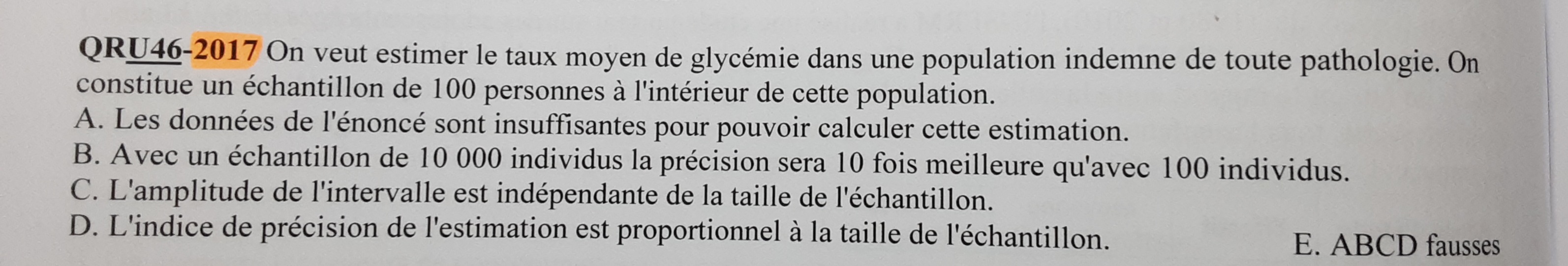

Pour ce QRU, item B, c’est une notion pour laquelle j’ai toujours un peu de mal...
Dans la correction officieuse on nous dit : "Selon la formule de l'indice de précision : racine de 10 000 = 100 et racine de 100 =
10
(jusque là tout va bien) sachant que 10 *10 = 100 la précision sera 10 fois meilleure"
J’arrive pas à comprendre la fin de la phrase, pourquoi est ce qu’on fait 10×10 ?
Fin, en soit je pense que c’est parce qu’on obtient 10 avec racine de 100 et comme on compare à racine de 10 000 qui est égale à 100 et bien il faut faire 10× cette valeur pour avoir une meilleure précision etc...
Mais ça reste brouillon pour moi et je me mélange souvent les pinceaux :confused:
Si ça te dérange pas de m’expliquer comme m’y prendre pour être sûre d’avoir la bonne réponse ?
Merci d’avance <3

- Dans l'énoncé tu as 100 personnes -> tu vas donc diviser le numérateur de la formule de l'IC par racine de 100 soit 10.
- Si tu as 10 000 personnes -> tu vas diviser le numérateur par racine de 10 000 soit 100. (racines = opération apprise en seconde)
- 100 c'est 10 fois plus grand que 10.
-> Donc si tu divises par 100 tu vas avoir un IC 10 fois plus étroit que si tu divisais par 10 -> donc 10 fois plus précis.
C'est bon pour toi?

Messagepar lauu23 » 07 Déc 2020, 22:23
Parfait merci !
