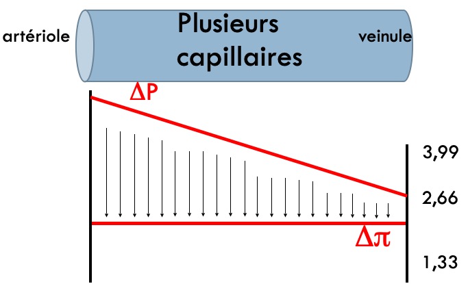

Je viens de voir le cours du prof en video, et je ne capte pas trop lorsque le prof evoque le phenomène d'hypoalbunémie il y a met se graph sur ca diapo (c'est a dire le meme que celui de l'insufisance cardiaque)
Cepeandant il me semble que lors de se phenomène il y a une diminution justement de la quantité de protéines donc baisse de pression oncotique, du coup je comprends pas pourquoi celle ci reste constante?
merci d'avanceeee :glasses-nerdy:

Oui les 2 schémas pour l'insuffisance cardiaque et l'hypoalbulinémie se ressemblent car dans ces 2 situations pathologiques :
:arrow: Le gradient de pression hydrostatique est supérieur au gradient de pression oncotique (mais pas à cause de la même raison).
:arrow: Il y a une extravasion du plasma vers les tissus provoquant une fausse hypovolémie.
Je te laisse regarder ce post où j'ai tout réexpliqué par rapport à ces situations et la fausse hypovolémie : https://www.carabinsnicois.fr/phpbb/vie ... 0&t=154150

:idea: Effet de l'hypoalbulinémie :
:arrow: Tu vois bien la diminution de la pression oncotique, qui devient inférieure à la pression hydrostatique (extravasion du plasma)
:arrow: Le schéma l'illustre très bien mais pour être plus précis et illustrer la chose, regarde sur le côté gauche du graphique et tu vois que la pression oncotique passe d'un peu moins de 2,66 kPa à 1,33 kPa.
:idea: Effet de l'insuffisance cardiaque :
:arrow: Ici, la pression oncotique ne diminue pas (toujours environ 2,66 kPa) mais c'est la pression hydrostatique qui s'élève notamment du côté veineux!
:arrow: Même déséquilibre (Phydrostatique > Poncotique => extravasion du plasma)
:idea: Donc dans l'idée les 2 schémas se ressemblent, mais il faut bien faire attention à qu'est ce qui varie dans l'hypoalbulinémie et qu'est ce qui varie varie dans l'insuffisance cardiaque car ce ne sont pas les mêmes mécanismes ++ (je te laisse checker le post joint si ça t'aide de voir le récap :wink2: )

juste j'avais une derniere petite question on a pas de flux depuratif donc pas de réabsorption car les droites ne se touchent pas (point d'equilibre) et cela est du soit a une diminution importante du gradient de p oncotique ou soit a une augmentation trop importante de la pression hydrostatique au pôle veineux?
:arrow: On n'a pas de flux dépuratif car : ΔP > Δπ = ultrafiltration (flux nutritif)
:arrow: Le point d'équilibre signifie qu'il y a un équilibre entre les pressions hydrostatique et oncotique -> pas de flux d'un côté à l'autre de la membrane capillaire.
:arrow: Donc dans ces 2 situations, on a seulement un flux qui va vers les tissus pour les nourrir, mais plus de flux dépuratif du fait du déséquilibre entre les pressions hydrostatique et oncotique.
:idea:
:arrow: Yes, on est dans la situation de l'hypoalbulinémie! (exemple : lors d'une cirrhose hépatique)
:idea:
:arrow: Yes, on est dans le cas de l'insuffisance cardiaque!
:arrow: Et cette augmentation est notamment plus importante au pôle veineux d'au pôle artériel, mais justement par rapport à cette notion de pôle veineux je sais que ma cotut a reçu la question, donc si tu veux jeter un oeil voici le post : https://www.carabinsnicois.fr/phpbb/vie ... ux#p686474
