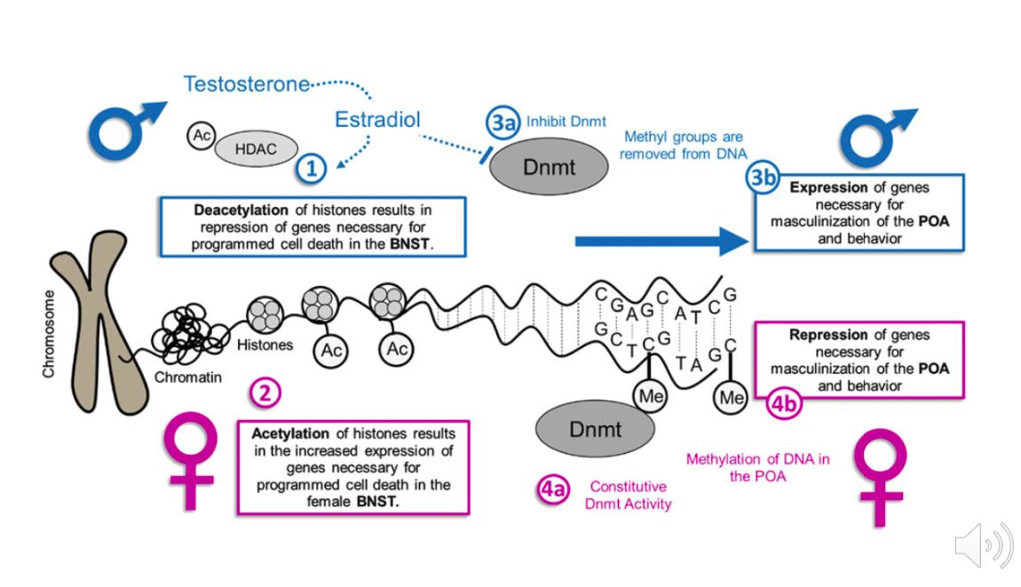

Dans le cours sur la différenciation sexuelle, plus précisément sur la diff sexuelle du cerveau en 2ème période, on dit que celle-ci est liée à la testostérone (conditionne la libido, les fantasmes, ... chez l'homme et chez la femme)
Donc ça voudrait dire que même chez la femme c'est la testostérone qui va conditionner cette 2nde période de différenciation sexuelle (avec tout ce qui est libido, fantasmes etc) ou est-ce que les œstrogènes ont un rôle à jouer là dedans ?

Alors non, le prof dit que les oestrogènes ont l'effet inverse de la testostérone lors de la différenciation sexuelle du cerveau, notamment durant cette période !
Son diapo montre ce schéma :
La testostérone est importante surtout pendant la vie in utero du cerveau : plus il y a de testostérone, plus cette différenciation se tournera vers la virilisation. C'est juste que le prof ne détaille pas la partie féminine, il dit simplement que les oestrogènes ont un effet contraire.

Messagepar ANiSM » 26 Fév 2021, 20:13
ça paraît plus logique, au temps pour moi !
Du coup la phrase de la ronéo (je l'ai écrite mot à mot en gras juste avant) est mal formulée ?

Oui c'est mal formulé! C'est chez l'homme pour la testostérone et la femme pour les oestrogènes!
