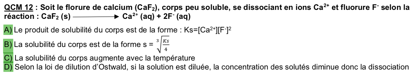

Encore moi,
Tout d'abord, je ne sais plus si je l'ai déjà dit, mais merci beaucoup pour le DM d'annatut! ++++ <3
Pourrais-tu m'aider stp ?
:!: L'item C est compté vrai. Je ne suis pas d'accord. Errata ?
Le calcium est plus soluble à froid que à chaud (#ue14). Sinon ça forme du calcaire. :sick:
Je me trompe ?
:?: Je n'ai absolument pas compris les items A et B! Pourrais tu m'expliquer stp ? :cry:
:?: L'item D est incomplet.
Est ce bien : "Selon la loi de dilution d’Ostwald, si la solution est diluée, la concentration des solutés diminue donc la dissociation augmente " :question:
Ty 4 helping <3

Pour l'item C ne te prend pas la tête, c'est un QCM qui a été fait par les anciens tuteurs donc je pense qu'ils ont pris un exemple de réaction au hasard sans faire gaffe que c'était du calcium :wink2: Tu dois absolument retenir que lorsque la température augmente, la solubilité aussi
Pour l'item A, je te remet une partie du cours :
Donc ici : A= Ca2+ B= F- m= 1 n= 2
Donc tu te retrouves bien avec ce qu'il y a écrit dans l'item A :wink2:
Pour l'item B, je te met encore une partie du cours :
On a toujours m= 1 n= 2 et m^m x n^n = 4 Donc on obtient ce qu'il y a d'écrit dans l'item B !
Item D : Lorsque la dilution augmente, la concentration des solutés diminue donc forcément la dissociation augmente !
Est-ce que c'est mieux ?
