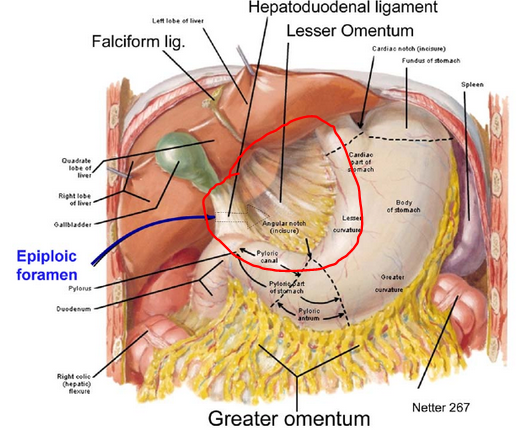

:arrow: Sur son schéma le prof a représenté seulement une portion du petit omentum pour ne pas masquer ce qu'il y avait derrière. Mais en réalité il masque complètement le pédicule, comme une toile tendue entre la petite courbure gastrique et la face inférieure du foie.

Oui il y a juste un petit détail qui me dérange : le prof dit que l’étage inférieur est rétroduonénal. (Ça n’a pas été retranscrit mais le prof le dit bien dans sa vidéo). Du coup si le petit omentum s’attache à la petite courbure de l’estomac ça voudrait dire que l’étage inférieur n’est pas recouvert par ce petit O non ?

Ahhhhhhhhhhh je savais pas ça !
Bah effectivement alors dans ce cas tout le hile n'est pas recouvert du petit omentum :beat-up:
