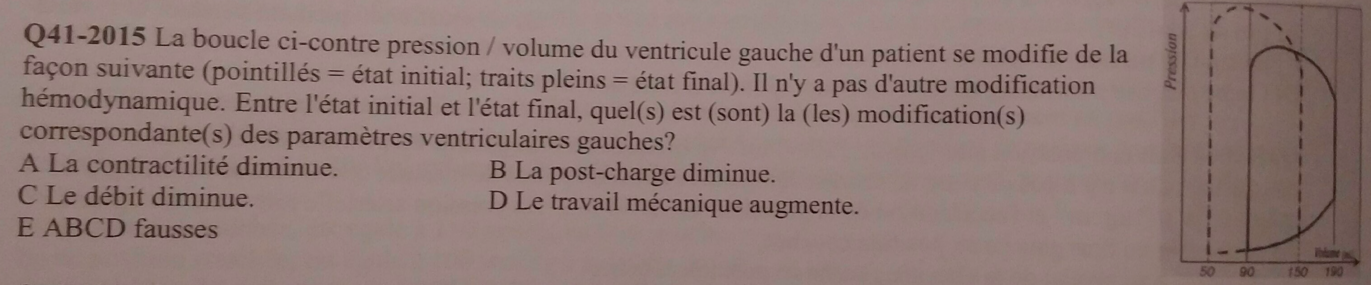

Je ne suis pas sur de comprendre le raisonnement. Pourrais-tu m'expliquer stp ? (Désolé pour ces questions de débutant haha..)
Correction : AB
:?: Je ne comprends pas pourquoi l'item A est Vrai ?
:?: Le débit augmente car le volume augmente, je me trompe ?
:?: À quoi correspond déjà l'air de la courbe ?
:?: Comment on peut savoir pour le travail mécanique ?

+ 1 moi j'aimerai plus d'infos sur l'item C pourquoi le débit augmente (correction) sachant que VES est identique et la pression diminue ?

L'item A est vrai car la contractilité est représentée par la droite d'élastance Emax qui passe par l'angle supérieur gauche du diagramme pression volume. Or on voit bien ici que la pente de cette courbe est plus faible en post -traitement...
Pour la C effectivement je ne suis pas trop d'accord avec la correction vu que le volume ne change pas... Rien ne permet ici de dire que le débit augmente :)

Formidable! Merci beaucoup telephomme pour ton aide! ++++ :angel:
