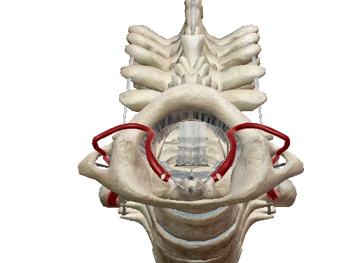

Messagepar Tet2ne » 24 Avr 2021, 07:24
j'ai mu mal à capter le trajet de l'artère vertébrale sur C1, est il possible de me le dessiner très vite fais sur la vertèbre ?
Merciii <3

Messagepar Tet2ne » 30 Avr 2021, 07:35
J'en profite pour "up" et rajouter des éléments à ma question :)
Dans la fiche il est marqué qu'on a tout d'abord une concavité postérieur, pourtant dans ce schéma je ne vois pas de concavité postérieur en premier lieu ?

Messagepar Mattibia » 10 Mai 2021, 01:47
Saluuut :)
L'artère vertébrale passe parles foramens vertébraux des vertèbres C6 à C1.
Une fois qu'elle a traverse le foramen vertébral de l'atlas, elle présente une courbure à concavité postérieure qui l'amène vers l'arrière. Elle se retrouve en arrière de la masse latérale et chemine dans une gouttière, ou parfois un canal.
Elle présente ensuite une deuxième courbure, à concavité antérieure cette fois-ci, qui l'amène vers l'avant et elle va traverser le foramen magnum.
C'est plus clair ?

Messagepar Tet2ne » 10 Mai 2021, 07:11
Super, merciii <3
