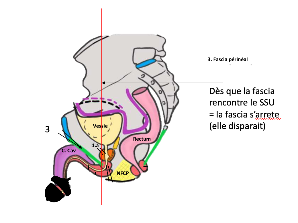

Dans la ronéo il est écrit que "l'urètre prostatique traverse le sphincter strié puis le fascia périnéal. Il devient ensuite l'urètre membraneux ou membranacé." Or un peu avant 2P dit que "le fascia périnéal est interrompu par le sphincter strié de l'urètre"?, du coup je ne comprend pas comment l'urètre peut à la fois traverser le fascia et le sphincter strié.
Aussi le "puis" dans la phrase "l'urètre prostatique traverse le sphincter strié puis le fascia périnéal" me perturbe , vu que les deux sont censés être au même niveau non ?

La fascia périnéale et le SSU sont sur le même plan, mais la fascia se trouve légèrement en inférieur du sphincter strié de l'urètre.
En fait pour être plus précis, c'est la partie inférieure du sphincter strié qui est en rapport avec la fascia périnéale.
Donc ça fait :
- sphincter strié urètre = légèrement supérieur
- fascia périnéale = légèrement inférieur
:?: Ce que cette phrase "le fascia périnéal est interrompu par le sphincter strié de l'urètre"? veut dire ? :question:
A partir du lieu d'intersection entre la fascia périnéal et le SSU, la fascia périnéale ne va plus continuer = elle s'interrompt. C'est au niveau du croisement de la fascia et du SSU que la fascia s'arrête :arrow: ca se voit bien sur le schéma 1
Justement, voici les schémas :
J'espère que c'est plus clair !!
