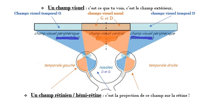

Salut, je ne comprends pas cette phrase (fiche ODS) si vous auriez un schéma svp pour que je puisse visualiser :
À propos de la tâche aveugle:
"Non visible les deux yeux ouverts (binoculaire) car superposition des champs visuels."
Merci d'avance <3

Je te remet un schéma de la fiche ODS :
Comme tu peux le voir, il y a une superposition des hémi-champs visuels nasaux, ce qui permet de compenser le trou de la tache aveugle.
Et tu peux le voir, quand tu fermes 1 oeil tu as une sorte de tache aveugle, alors que quand tu as les 2 yeux ouverts, cette tâche disparaît. :)
