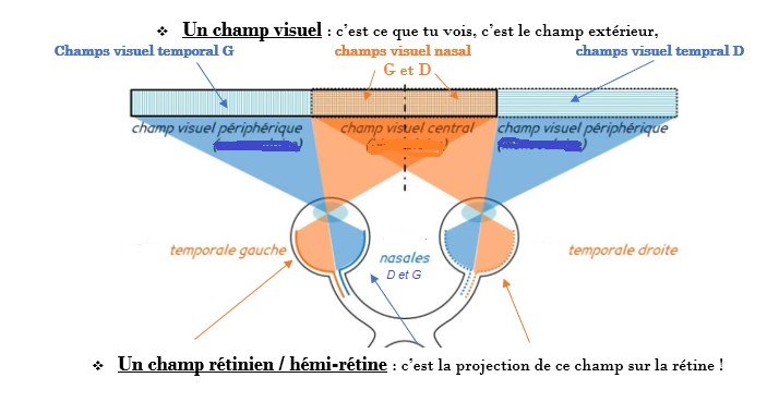

Re: L'HÉMI-RÉTINE NASALE DE L'OEIL
Messagepar Mamatuttii » 20 Fév 2022, 21:42
Dsl mais je ne comprends toujours pas, parce que ds le cours il y a écrit : "LES CHAMPS VISUELS TEMPORAUX SE PROJETTENT SUR LES HÉMI-RÉTINES NASALES".
je ne comprends pas trop en fait ce que signifie "hémi-rétine nasale". La rétine est ds l'oeil, alors pk parle-t-on de nasal?
Merci <3
Mamatuttii
Messages: 2270
Messagepar Hamatoum » 21 Fév 2022, 14:37
Salut
Les champs visuels se réfléchissent sur les rétines.
La rétine est divisée en 2 : une partie nasale (médiale, vers le nez), et une partie temporale (latérale, vers les tempes).
Ainsi, comme je l'ai décrite dans ma fiche :
 Les champs visuels TEMPORAUX (du côté des tempes, latérale) D et G, se projettent sur les hémi-rétines NASALES (du côté du nerf, médiale) D et G.
 Des champs visuels NASAUX D et G (du côté du nerf, médiale) qui se projettent sur les hémi-rétines TEMPORALES D et G (du côté des tempes, latérale).
Voici le schéma qui pourra t'aider à visualiser si tu suis les couleurs :
