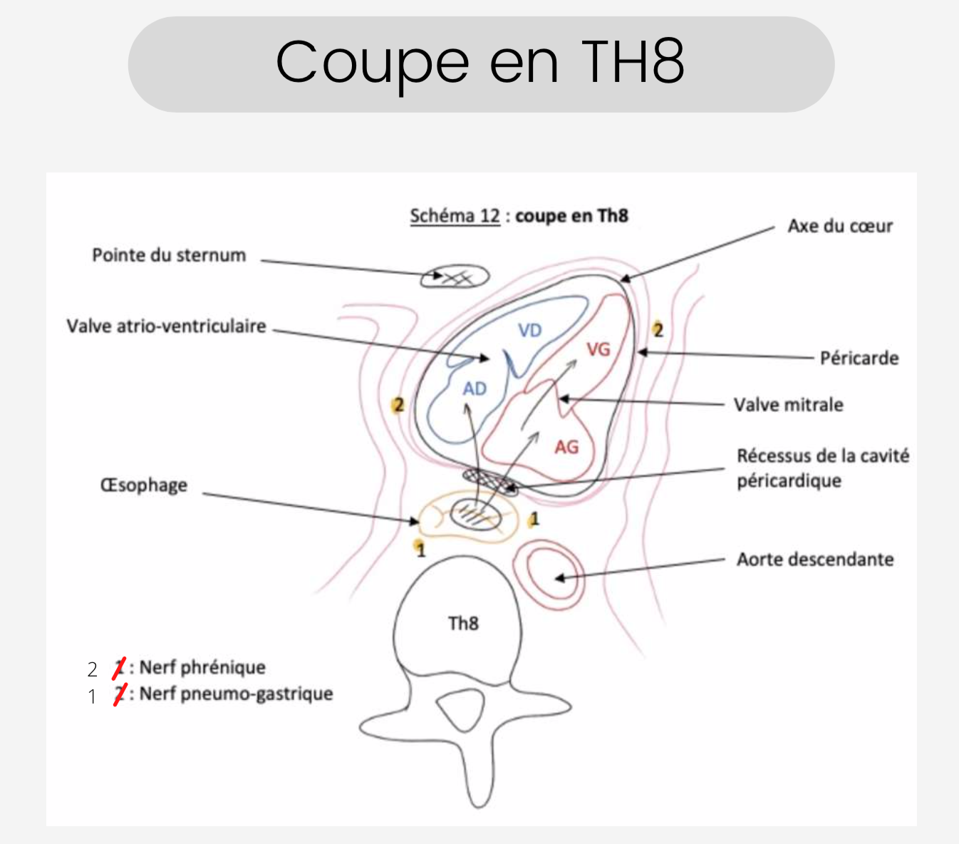

Tu vois sur cette coupe en TH8 l’oesophage est adjacent à la face postérieure du cœur.
C'est d'ailleurs grâce à ça qu'on utilise les endoscopies TO : l’œsophage est l’organe qui passe juste en arrière du cœur, de ce fait on peut observer à l’aide d’une endoscopie trans-oesophagienne le péricarde au niveau de l’AG et constater ou non la présence de petits épanchements.
:arrow: Attention : La trachée se divise en bronche en TH5, alors qu'on observe le coeur en TH8, il n'y a donc plus de trachée en TH8. Donc dans une coupe ou on observe les cavités cardiaques, on ne pourra plus observer la trachée (elle se sera déjà divisée plus haut) !
