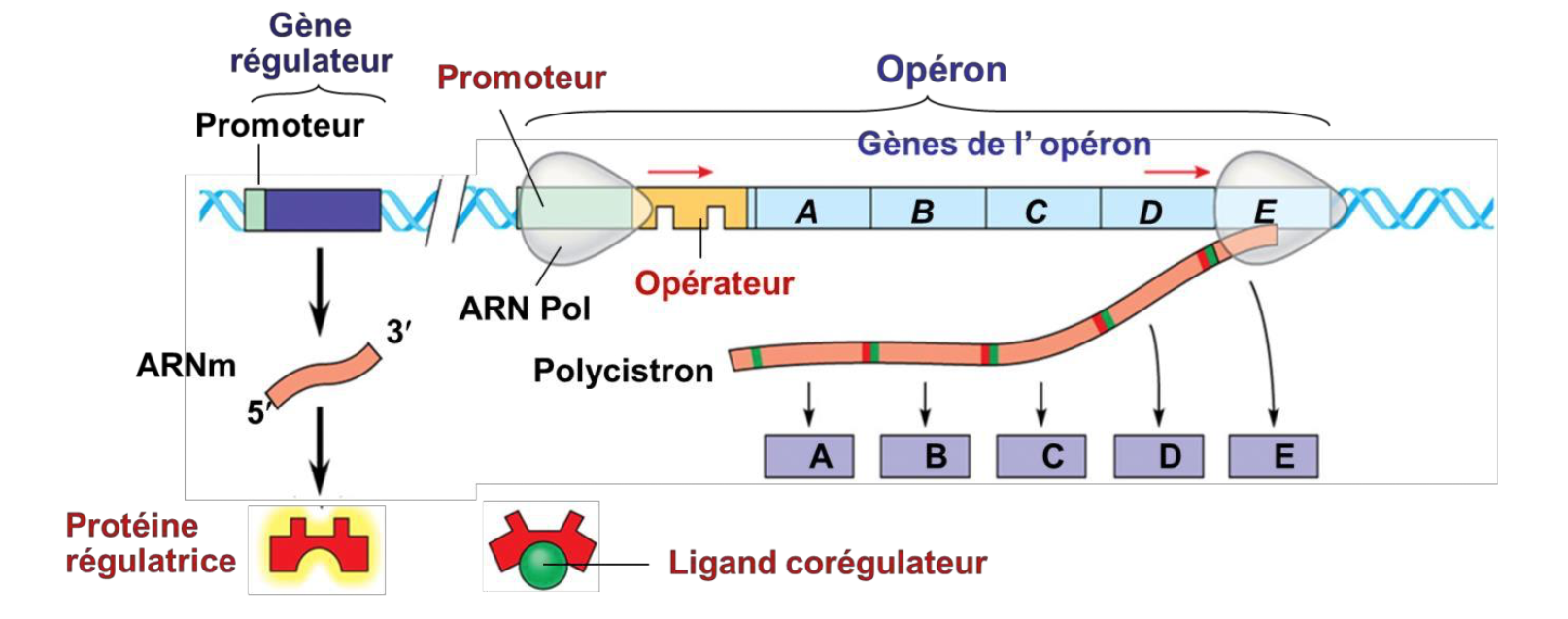

Messagepar ChizOtop » 02 Sep 2022, 10:22
Hello
Ma question n'est peut-être pas au bon endroit j'ai pas trouvé la room du cours.
Je ne comprends pas la régulation des opérons. C'est le passage avec les éléments cis et les facteurs trans-régulateurs.
Est-ce-possible d'avoir une comparaison entre les deux. I DON T UNDERSTAND.
Merci en avance ^^

Messagepar Robisome » 13 Sep 2022, 20:56
Coucou! :)
Alors pour répondre à ta question, les opérons sont des gènes à régulation commune. Leur expression est régulée par plusieurs éléments :
- certains sont proches des gènes et donc "cis" et font partie de l'opéron, comme le promoteur et l'opérateur
- d'autres se trouvent à distance "trans", mais viennent réguler l'expression de cet opéron, on y retrouve des protéines "trans-régulatrices" et les ligands
Les protéines trans-régulatrices sont notamment synthétisées à partir de gènes loin de l'opéron..
Je te mets le schéma des fiches si ça peut t'aider à visualiser :)
Si t'as d'autres questions, n'hésite pas :wink2:

Messagepar ChizOtop » 15 Sep 2022, 10:23
C'est officiellement clair !
Merci beaucoup :clap:
