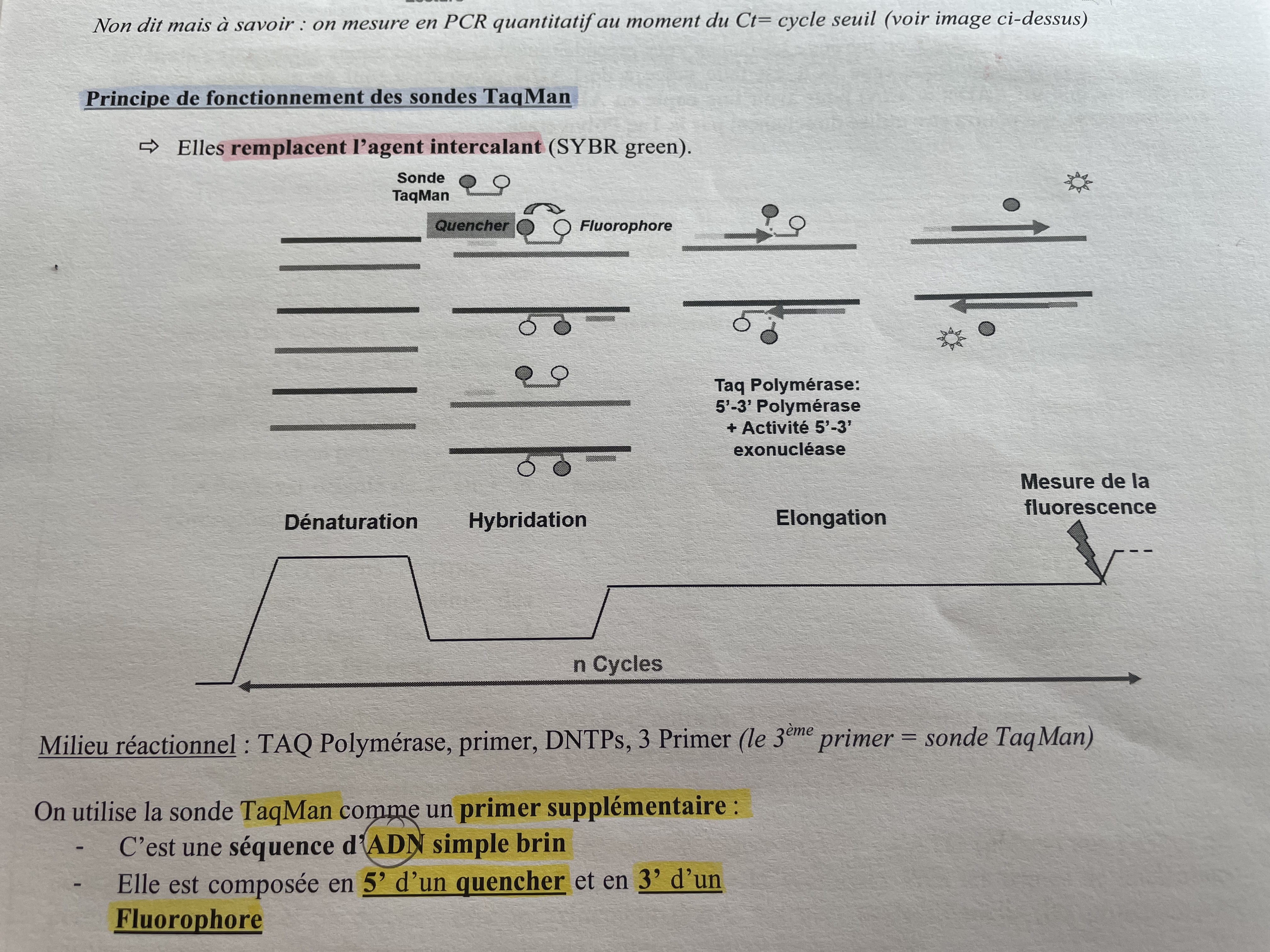

Salut!
Dans le cours on dit que on utilise la sonde Taqman qui « remplace » SYBRGreen, mais après on dit que c’est un primer supplémentaire… un « 3eme primer » du coup je comprends pas comment c’est possible
Je pense pas avoir vraiment compris quand on utilise Taqman

Coucou !!
:arrow: Les 2 premiers primers sont ceux utilisés dans la PCR classique. Il s'agit des amorces hybridées aux bornes d'amont et d'aval de ta molécule d'ADN.
:arrow: A ces 2 primers, tu rajoutes la sonde taqman considérée comme une 3ème amorce.
:arrow: Pour la PCR quantitative, on peut choisir d'utiliser un agent intercalant (SYBR Green) ou la sonde taqman qui ne s'intercale pas entre les brins d'ADN mais s'y hybride comme un primer (ce qui explique qu'on la considère comme une 3ème amorce :wink2: ). Voici un schéma comparatif des deux méthodes sur lesquels tu peux voir les amorces :
Good ?
