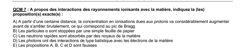

Alors today je suis ici prsk y'a une petite errata dans l'annatut 22-23
Il s'agit du QCM 7_ITEM D_ Interactions rayonnements ionisants / matière
l'item est compter VRAI :
D) Les photons ont des interactions de type balistique avec les électrons de la matière
ce que je ne comprends pas, pour moi les photons --> des interactions coulombiennes avec les électrons de la matière
et c'est les neutrons --> des interactions balistiques avec les noyaux des atomes par choc direct
Dites moi si c'est moi qui me trompe ou si en effet il s'agit d'une errataaaaaaa
Merci d'avance pour votre réponse
and take care y'alllllllll ^.^

Salut, alors les photons font bien des interactions balistiques
Petit rappel :
:arrow: REM (rayonnement électro-magnétique) et les particules neutres font des interactions balistiques
:arrow: Les particules chargées font des interactions coulombiennes
